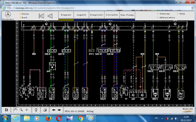

Машину приобрел с горящей лампой SRS 4 подушки вот что показывает тест:
по ошибке 4-064 понятно,при замене переключателя выяснилось что провод обрезан,достал блок управления,он стоит под пепельницей A0018202126,проверил плюс ,+ есть .Ошибка 1-000 это блоку кирдык или как?Еще есть вопросы по схеме
S68/3,68/4 это я как понял датчик пристегнут ты или нет у меня их нет,они выдраны или может не стояли и как они воздействуют на систему?
Цитата: xalimon от 05 декабря 2017, 18:29:19Ошибка 1-000 это блоку кирдык или как?
Или как. Ошибка в сохранённых, на момент проверки отсутствует.
Цитата: xalimon от 05 декабря 2017, 18:29:19как они воздействуют на систему?
Как в блоке закодировано. Если блоку сказано что они есть, будет по ним ошибка.

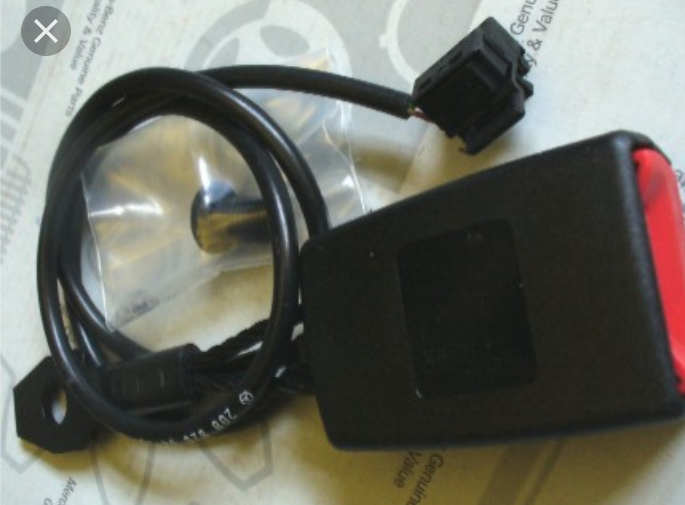

сопротивление можно проверить,но вот с датчиками ремней непонятно,как они выглядят и какие у них номера,ни кто не знает?
Цитата: xalimon от 05 декабря 2017, 23:26:18
с датчиками ремней непонятно,как они выглядят и какие у них номера?
A2088600469
А при чём тут датчики? Ошибок по ним нет, значит в блоке их наличие не закодировано. И по ВИНу у тебя их нет. Твой вариант A2088600369.
В актуальных одна ошибка, что с ней делать знаешь, разберись с ней, сотри ошибки и радуйся :)
Если ничё не путаю, если в блоке висит одна сохранённая ошибка, лампочка на приборке не гаснет пять минут, если две -15, если больше - не гаснет совсем. А ошибки появляются, если подать питание на блок (включить зажигание) с каким-либо неподключённым датчиком.
Цитата: xalimon от 05 декабря 2017, 23:26:18сопротивление можно проверить,но вот с датчиками ремней непонятно,как они выглядят и какие у них номера,ни кто не знает?
внутри защелки  стоят два резюка и концевик
устроено так:
-Ремень не защелкнут - одно сопротивление
-Ремень защелкнут - другое сопротивление
Обрыва или  КЗ быть не должно. В этом случае блок подушек интерпретирует это как неисправность
счас схему посмотрел, сопротивления имеют два значения:
400 Ом - не вставлен
100 ом - вставлен ремень

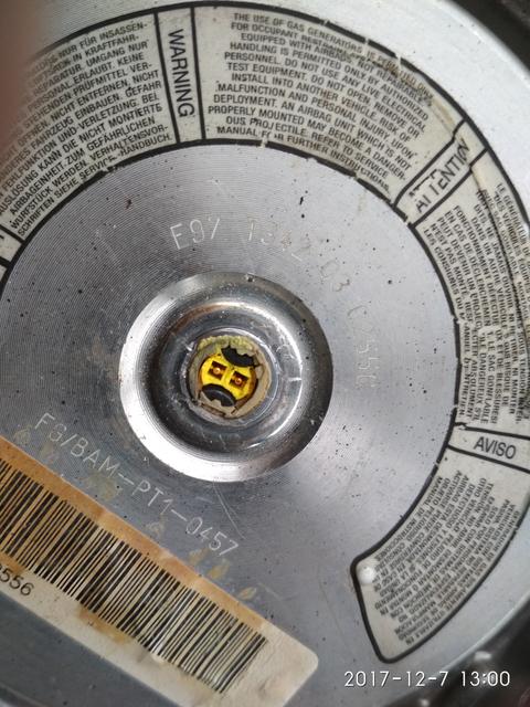

Снял подушку с руля и увидел это:
штекер заломан,можно ли его вытянуть как нибудь?Не опасно ли это,по соплям не даст?и придется покупать весь шлейф вместе с проводом отдельно их нету.
#10
Цитата: xalimon от 07 декабря 2017, 16:06:18по соплям не даст?
нет (если 12в на нее не подавать
Цитата: xalimon от 07 декабря 2017, 16:06:18увидел это:
возможно подушка стрельнутая (и искусно склеена)...на разъеме видно подобие монтажной пены)
xalimonАвтор темы
Я тоже так подумал,посмотрел на разборках у всех подушек такая пенка есть,но вот что то стремно то ее ковырять, скорее всего меняли подрулевой и сломали штекер.
Цитата: xalimon от 07 декабря 2017, 22:11:05у всех подушек такая пенка есть
под рукой подушки нет , но на фото из тырнета все чисто
xalimonАвтор темы
Убедили!!! пойду пересмотрю на другой точке.
