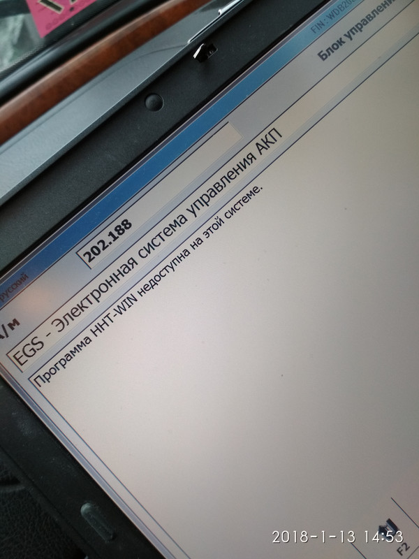

Специалисты по стардиагностик.. .дас 2016 года короткий тест идёт блоки читает но ошибки не стирает при попытке зайти в любой блок выдает это:
Что делать?
Чтобы зайти в блок, нужен HHT. Может, я ошибаюсь, но думаю, нужна более старая версия DAS.
xalimonАвтор темы
А может ее можно доустановить на этот das ни кто не знает?
На старых версиях DAS был эмулятор HHT. Можно ли доустановить - не в курсе.
Цитата: Pavel0861 от 13 января 2018, 20:18:20Может, я ошибаюсь, но думаю, нужна более старая версия DAS.
:yes3:
Цитата: xalimon от 13 января 2018, 20:48:20А может ее можно доустановить на этот das ни кто не знает?
Нельзя. Вообще, HHTwin самодостаточный, будет работать и без даса. Нужно скопировать все его папки с более ранней версии даса и запускать с его собственного ярлыка. А вот подхватит ли его дас - вопрос.
