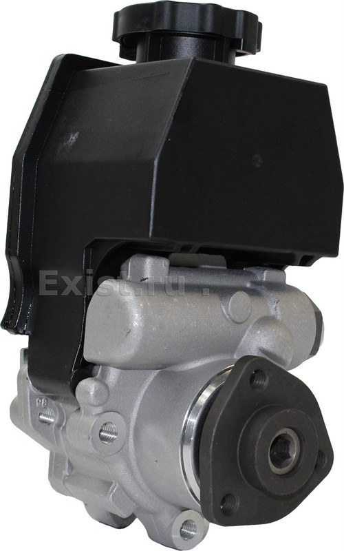

Здравствуйте друзья! Появилась такая проблема: вышел из строя родной ГУР, был куплен заменитель фирмы Motorherz P1030HG (то что было в наличии)!
После установки  залита жидкость Fuchs, с нашем допуском! в итоге на холодную гудит и жужжит + пенится жидкость, через некоторое после прогрева время все пропадает и жидкость не пенится и все прекрасно, гур даже не слышно! решив , причина в воздухе в системе успокоился)) но утром та же история!!!! Ваше мнение , в чем проблема ????

У тебя насос идет вместе с бачком?
GeorgosАвтор темы
да квадратный пластмассовый  бачок
Цитата: Georgos от 01 ноября 2017, 19:07:39гудит и жужжит + пенится жидкость
Так бывает, если сетка-фильтр в бачке засоряется. В данном случае, возможно, эта сетка слишком плотная и плохо пропускает жидкость. Или жидкость слишком густая. Как вариант.

и к стати , когда пенится жидкость, она еще выдавливается из бочка !!!
Цитата: Georgos от 01 ноября 2017, 21:53:20когда пенится жидкость, она еще выдавливается из бочка !
Выдавливается обычно, пока не прокачается. Но не два дня!

Земляк, привет, перепроверь все соединения, хомуты. Похоже где-то воздух подсасывает.

Pavel0861, по идее сам насос не причина ? ведь потом качает отлично и тихо! может проблема в жидкости ?
GeorgosАвтор темы
n2y2,  привет привет! если подсос воздуха, то почему потом все нормально, после небольшого прогрева? :dr:
Цитата: Georgos от 01 ноября 2017, 19:07:39...залита жидкость Fuchs...
а по точнее можно узнать, что залито в систему?
