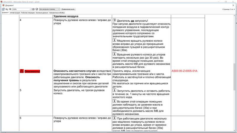

Georgos, после того как залил жидкость руль крутил до упора вправо потом до упора влево и так несколько раз пока не прокачаешь систему(на не заведённом двигателе).Потом  открыть крышку выпустить воздух.Так делал?

Sergunek, вообще-то удаление воздуха делается так:

Pavel0861,   с самого начала делал так ,на заглушенном двигателе крутил руль от упора и до упора и доливал масло, но точно не 30 раз! потом завел также прокрутил туда и обратно несколько раз, в итоге через какое то время все стало нормально, после этого проехал около 5 км , но на следующий день все повторяется!
