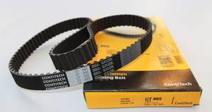

Цитата: Mr.Fun от 22 сентября 2017, 12:51:30Ну это не самый плохой ремень,
Первое вечатление обманчиво! :(
Видимо китайская подделка . :D Вот как нормальная надпись контитеч выглядит
