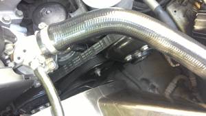

Здравствуйте уважаемые соклубники. Поделитесь пожалуйста советом, замучился уже. Проблема в следующем; началом утренних похолоданий старая болезнь возвращается. Утром на холодную постоянно слетает ремень. После установки, завожу все ОК. Летом проблем нет. Замена ремня не помогло.Натяжной вроде нормальный, недавно менял. Морозы ударят, это будет невыносимо. Выручайте. (С220, бензин, 1994г. Вин WDB2020221F077000)

Сейчас только в голову пришло. Подозреваю какой-то из механизмов на холодную может тяжело крутится. Возможно такое? :al:

lonerider
Может быть один из шкивов разболтался, или криво стоит? генератор, кондиционер или гидроусилитель...

Цитата: Адилет от 21 сентября 2017, 19:12:36на холодную постоянно слетает ремень.
:o
Первый раз слышу такое. Тут просто так его снять не легко, а чтобы слетал...это надо либо совсем, чтобы слабый ремень был или навесное криво стояло.
Цитата: Адилет от 21 сентября 2017, 19:25:12Подозреваю какой-то из механизмов на холодную может тяжело крутится. Возможно такое?
Возможно, но тогда будет свист...но ремень не слетит

Может ремень не ваш? И слабо натягивается

Тут еще один косяк может быть - это погнутый шток , на который одевается ролик натяжителя или кривой сам ролик. Это  видно при остановке двигателя и ремень будет располагаться не посередине ролика, а ближе к какому-то краю.

Ремень подбирали в магазине по каталогу. Ремень вообще не свистит. Сегодня глянул, натяжной нормальный ровный. Когда одеваю ремень натяжной натягивает бодро аж чуток не достает до шкива ГУР.  Еще интересно подскажите, виско-муфта или как он еще называется (вентилятор короче) как он должен крутится на холодную? Оно у меня не так уж супер легко, но так мизинцем крутиться. Еще другой вариант, может сам материал ремня хреновый и в холод дубеет (летом все ОК).  Покупал не дорогой.

Цитата: Адилет от 22 сентября 2017, 05:18:06Ремень подбирали в магазине по каталогу.
Длина ремня какая? На нем должно быть написано
Цитата: Адилет от 22 сентября 2017, 05:18:06Когда одеваю ремень натяжной натягивает бодро аж чуток не достает до шкива ГУР.
По моему длинный ремень ;)...не должен ролик близко к шкиву ГУРа подходить

Что-то подозрительно легко Я его одеваю. Надо еще раз глянуть схемку.
