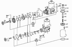

Тогда чем ремонтировать это ГУР, то советую поискать простой ГУР A2104661201,A2104661301,A2104661901,A2104662601 и не парится со сдвоенным ГУРом.
Ну а если решитесь этот восстанавливать, то если номер ГУРа  210 466 14 01, то ремкомплект - A0004604580, если 210 466 15 01, то ремкомплект - A0004603980
Вот устройство ГУРа. Верхний, который сейчас стоит у вас, внизу обычный- без регулировки уровня

Ваш ГУР - не ваш. Это со 104-го двигателя.  Может и отличий нет, но факт тот, что он не стоял на вашей машине Но ремкомплект на него A0004603980. В ремкомплекте только резинки и сальник, поэтому если имеется люфт, то либо разбирать, смотреть и возможно какой-то токарь возьмется это восстановить. А так я вам дал совет, что  можно сделать более дешево и надежно. Вполне возможно, что коротким ремнем вы добили ГУР, так как он получается один без подшипников и самый уязвимый :(

Адилет, Номер шкива посмотрите. Если он начинается на 104 (1042300115 или 1042300015), то либо гур менять, либо шкив. На вашу машину идет шкив 111 230 0015. Вполне возможно здесь и собака зарыта. Вам поменяли ГУР вместе со шкивом от 104 движка , а там есть какое-то расхождение со 111-м . Вот и полезли косяки :(
