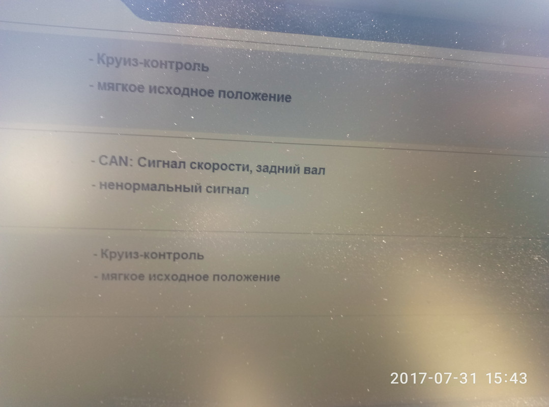

Все отлично, диагностику  сделал... Но все, что куда смогли подключиться это к мотору,  ни коробку и абс ни срс,  не отвечает,  в итоге появилось 3 ошибки
Что это значит  ?)
hfmscаn
это диагностика какого блока? бред какой-то, уж улчше бы ошибки на англиском были..
PS: на мотор это не похоже...
если только есть расходомер (тогда будет CAN)
lisisАвтор темы
у меня мотор pmsный , расходомера нет
Странно почему, не подключается  ни к каким системам...  Суть просто в том что у меня абс не работает,  передние колодки очень быстро стираются,  на светлом диске за расстояние 50-100 км видно как они становятся черными,  а задница как будто  вообще не тормозит,  если резко остановиливаться схватывают только передние тормоза
lisisАвтор темы
значит,  судя по всему на другую диагностику нужно ехать
