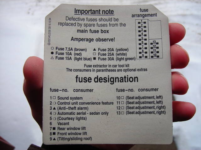

Список предохранителей.
Автор Kira, 13 января 2014, 01:31:37
KiraАвтор темы
Если табличка в крышке отсека предохранителей отсутствует, пытаемся выяснить, какая из разновидностей там была. Для этого берём хвостик своего ВИНа (последние 7 символов) и пробуем найти, в какой диапазон в списке ниже он попадает. Таким образом определяем номер детали таблички (вида A202545**00). Здесь они разбиты по парам (по английски + по немецки), (по английски + по французски).

У кого есть недостающие или более красивые списки, делимся..
Цитата: Kira от 13 января 2014, 01:31:37Если табличка в крышке отсека предохранителей отсутствует, пытаемся выяснить, какая из разновидностей там была.
А чё, по ВИНу нельзя свою найти? У меня старая затертая и подгоревшая, но на ней есть номер. Заказал новую на Экзисте. Через 18 дней придет. Цена вопроса 143 р.
KiraАвтор темы
Можно, конечно, но не все умеют. И там на вражъем языке, для некоторых это проблема. Иногда нужна срочность. На форуме, почему то, весьма популярны темы про предохранители. Вот и подумал, что будет полезно собрать всё в одном месте.

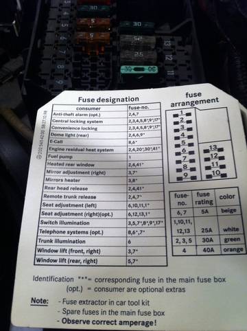

Отсуствуют в багаж. некоторые предохраню 7 8 9. ???  вежливая подсветка ??? Ребята подскажите.
ТимА
Подсветка негорела , в багаж. и в бардачке разобрался предохр. 6 сгорел.  у все горит теперь. И еще багажн. неоткрыв. с салона вот думаю может в предохр. тоже причина. ???
KiraАвтор темы
#5
Судя по табличке №7 - сигнализация (доп. опция), №8 - система вызова экстренных служб и телефон (доп. опция), а №9 вообще быть не должно.
ЗЫ: Сфоткай табличку прямо. Там, где по английски.
KiraАвтор темы
Цитата: ТимА от 19 января 2014, 08:31:21И еще багажн. неоткрыв. с салона вот думаю может в предохр.
Запросто. №№2,4 в багажнике, №7 под капотом.

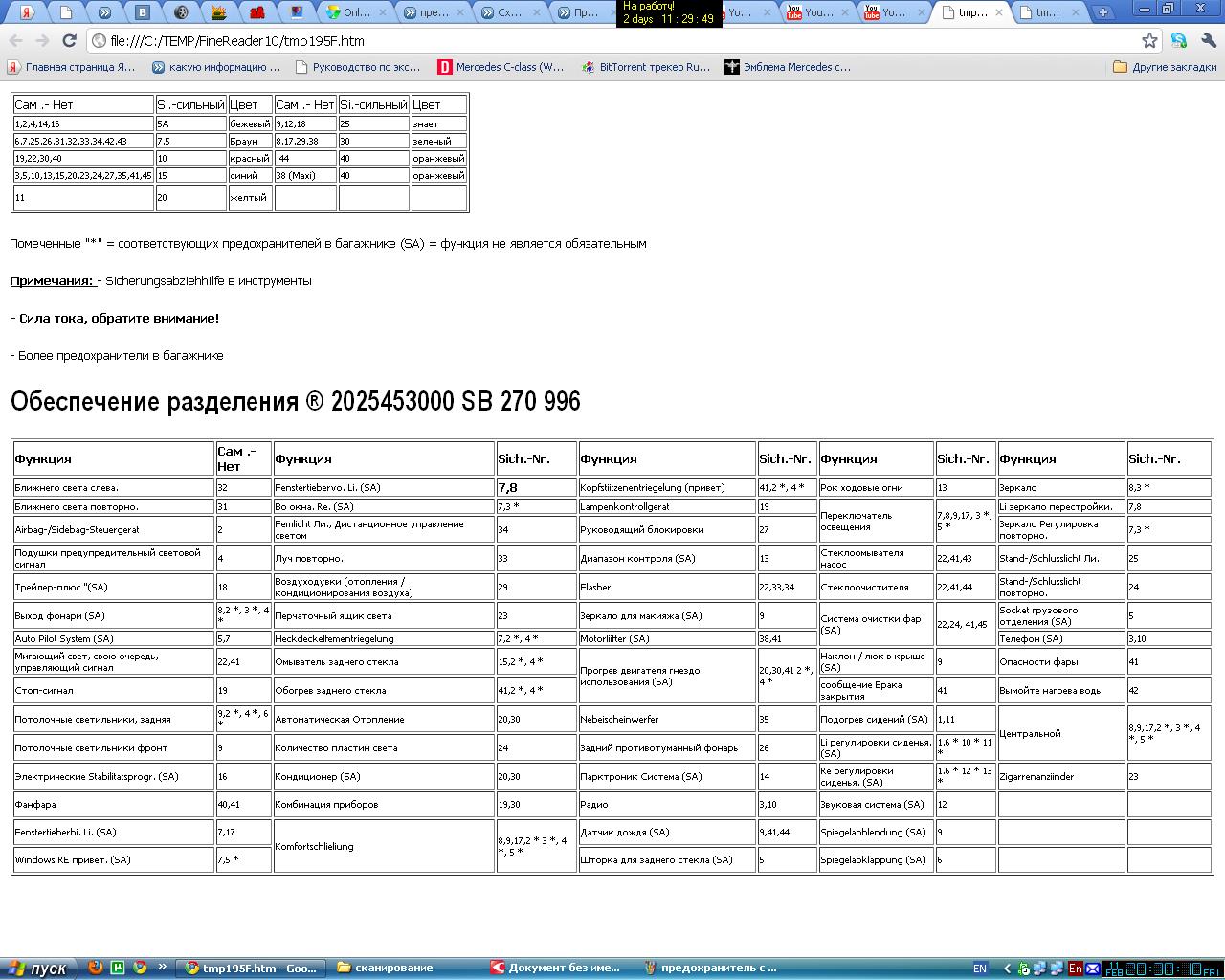

Кто поможет найти мой список на русском?
Колян Коляныч
#8
Вот у меня такая есть!
KiraАвтор темы
Цитата: Алексий от 20 января 2014, 15:22:26Кто поможет найти мой список на русском?
Добавил. Маленькую позже.

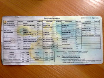

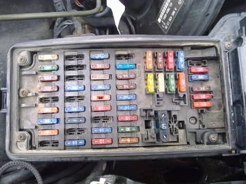

Подскажите, сверил схему со своими предохранителями, оказалось №23 должен стоять на 15, а у меня стоит на 10! и №12 должен на 25, а стоит на 15! Езжу три года, сам не менял, нужно ли установить как на схеме?
Arman

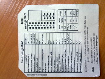

Может есть у кого или может перевести список предов в багажнике (A2025452200 SB 10.10.94)
