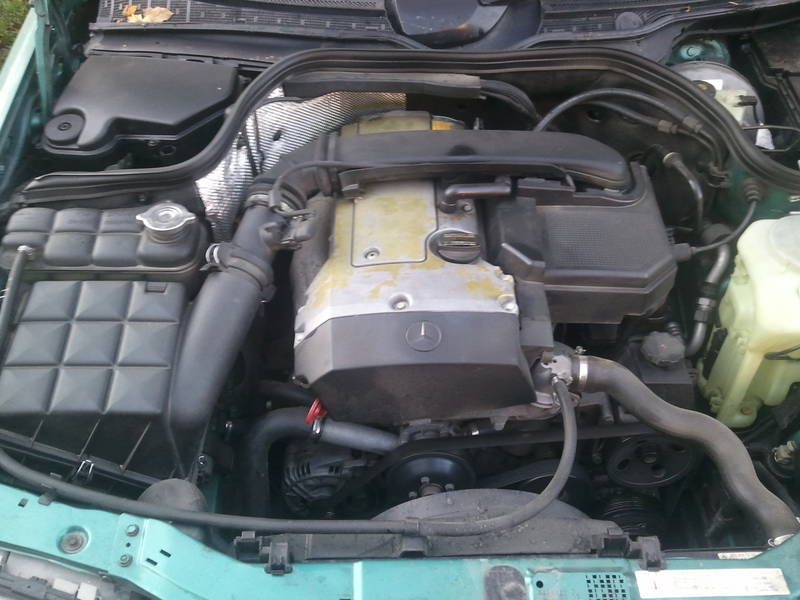

Так за заглушеном моторе муфта легко крутится ,далее завожу температура менее 40 завел пробую остановить еле еле остановил причем тока завел первую минуту муфта кртилась с оборотами двиготеля почти думаю все хана ей........потом 2ая минута работы двиготеля муфта еле крутится думаю нука дайка проверю хоп останавлливаю легко остановилсь думаю на холодную крутила  и сразу почти перестала крутить температарура по датчику 80 градусов она легко крутится далее жду температура поднялась почти под 90-95 около 100 почти чтрелка газууюю слышу как будто у меня v8 мотор стал с под капота все раздувать стало подошел открыл капот дергаю дросель муфта очень сильно крутится с оборотами как газану она дует сильно температура опять упала до 82-85 она опять перестала дуть потом опять поднялась температура она опять зашумела значит все четко с ней??? Муфта рабочаяя ???
И еще заметил у меня на радиаторе верхний патрубок горячущий а нижниие которые идут на расширитель и на яица прохладнее верхнии почти рукой не тронешь а нижнии теплые и еще на радиаторе у меня около расщирителя крышка есть а расширитель подключен почти под самый низ ..... может не прапвильно????? Как тогда воздух то в расширитель будет уходить если шланг на расширитель внизу радиатора? я щас сфоткаю выложу схему охлаждения мою , я хочу добиться жары в  зиму ))))))

Паша щас видео заливаю на ютуб там я  не могу понять праивльно у меня все подключено или нет? там какая то крышка есть в верху радиатора я немогу понять зачем она нужна...... щас сек закачивается видео  :)

CYBORG,  Диффузор вентилятора верните на родину и возможно все ваши проблемы уйдут. А насчет радиатора не парьтесь - так и должно быть.
Колхоз какой-то. Радиатор не тот, расширительный тоже. При таком радиаторе должен быть шланг для удаления воздуха из системы - от термостата к расширительному бачку. В остальном - похоже на правду.

Цитата: Pavel0861 от 08 сентября 2016, 13:19:05Колхоз какой-то. Радиатор не тот, расширительный тоже. При таком радиаторе должен быть шланг для удаления воздуха из системы - от термостата к расширительному бачку. В остальном - похоже на правду.
Тааакс и что можно сделать?  Радиатор новый искать? или что то можно предумать?
Не помню я на безкондейном разводку шлангов, может, сфотает кто.
Шланг для удаления воздуха очень нужен при заполнении системы, а вот насколько он участвует в работе охлаждения - чего-то не соображу. Но жидкость по нему циркулирует постоянно.

На бескондейном должен стоять другой радиатор ( спробкой на нем, а не с расширительным бачком). Либо ставить термостат от кондейного и протягивать шланг. А диффузор в том и другом случае обязателен. Теперь понятно почему у вас растет температура в пробках. Возможно и не  термостат виноват в повышении температуры.

Цитата: 555 от 08 сентября 2016, 13:38:45Либо ставить термостат от кондейного и протягивать шланг.
Ну на первое время наврно будет дешевле его поставить потом уж когда деньги будут радиатор покупать родной с крышкой.......
А шланг от кондейного термостата в расширитель правильно?
