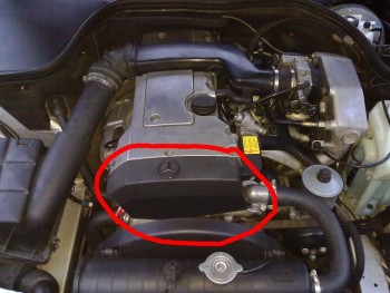

Цитата: CYBORG от 08 сентября 2016, 14:09:34А шланг от кондейного термостата в расширитель правильно?
Ну на фотку смотрите ;)
Я смотрю вы игнорируете диффузор. Без него не будет правильно работать система охлаждения!

Вот подкапотное бескондейной машины и как видим расширительного нет ;)
А вот так радиатор выглядит с диффузором

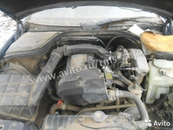

Я заметил крышка у всех стоит где электро клапана (яица) надо будет тоже найти ее

Вот так у меня под капотом.Кондея нет.Глубокий дорестайл март 1997.

новый наврно не дешевый,а старый если промыть не? Что за бачек у тебя стоит где электро клапана?

Разве на фото дорестайл? Мотор с дмрв вроде как hfm бачек гидрача квадратный или ты уже сам все поемнял на рестайл?
