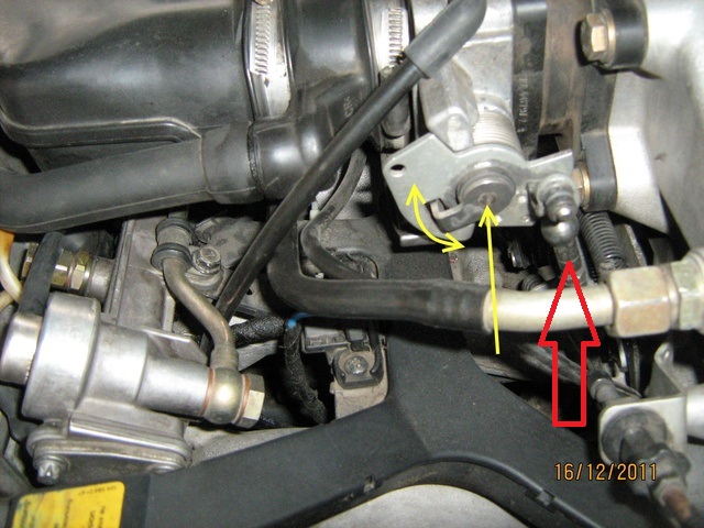

Эта тяга отрегулирована?

спасибо за мысль KIRA, сейчас посмотрел тяга свободна, даже чуть болтается тоесть заслонка в своем закрытом положении прижата плотно к микровыключателю хх. да толко дело в том что внутренний (флажок) привод, живет своей жизнью не косаясь основного рычага! двигается в пределах 1,2 милиметров. всежтаки мне кажется что проблема связана с неправильным сигналами от мозга. бошка пытается скоректировать холостой ход. по какой причине?
Дык, отрегулируй :) Времени займёт не сильно больше, чем просто посмотреть. У себя на ПМС решил проблему скачущих оборотов именно так.  Как раз "флажок" жил своей жизнью.
pasha123Автор темы
ты ее укоротил или сделал длиннее?
