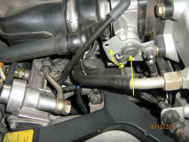

доброго вечера соклубники. вопрос к знатокам, как победить этот долбаный дроссель. На фото указан привод заслонки, внутренняя часть - (рычаг) подгазовывает заслонку, соответственно обороты слегка скачут, двигатель чуть колбасит. мотор м111 2.2 hfm..... кому удалось вылечить данную болезнь?

вот этот рычаг что на фото, т.е привод заслонки двигается на милиметр на два при работе мотора. тоесть сигнал с мозгов заставляет заслонку приоткрываться. обороты прыгают  но не сильно! по стрелке на приборке заметно. в это время мотор колбасит, тоесть его работа получается не ровной, какбудто подтраивает, либо пропуск в зажигании. заслонку разбирал внутри все провода целые, аж стерильно.....
