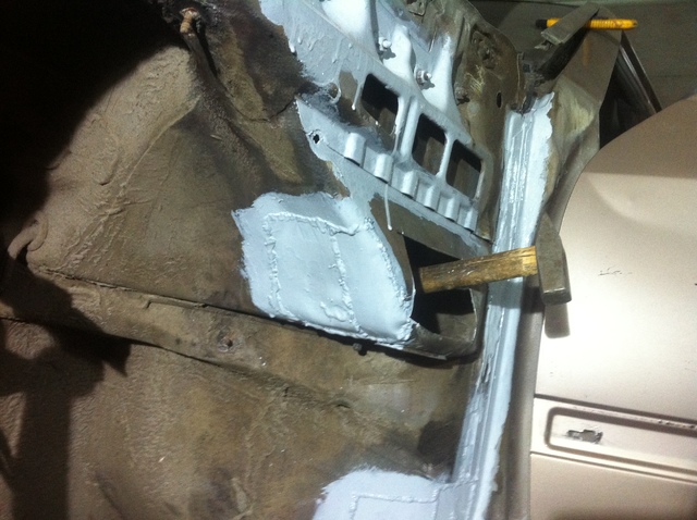

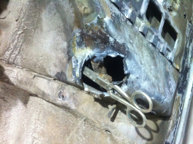

Спасите помогите) Через пару дней уезжать в другой город, очень машина нужна). Варил/ красил. Стояла где то неделю.

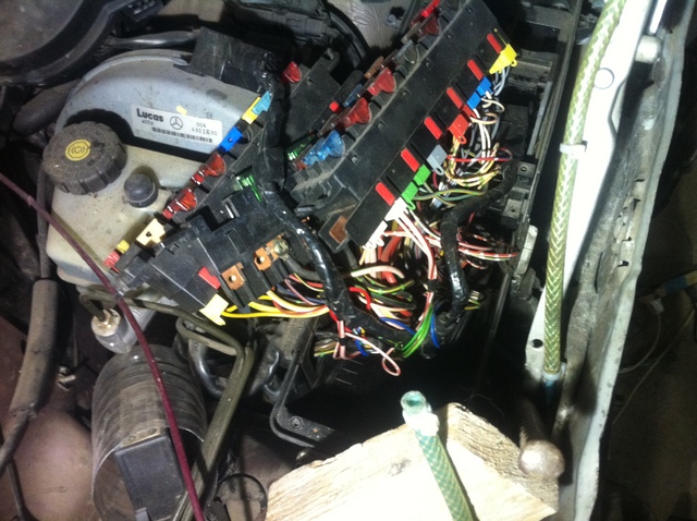

Было одно неудобное место в нише под блоком предохранителей(отодвигал кучу проводов под предохранителями, отключал массу что с педалью газа крепится), но с точки зрения сварки сделал все четко, ничего не подгорало или нагревалось.

Vedromen, проверьте провода в этой коробке
и наверное стоит еще раз проинспектировать клеммную колодку под педалью газа

Цитата: Almay от 16 февраля 2016, 22:46:43Vedromen, проверьте провода в этой коробке
что это за провода, за что отвечают?

Цитата: Vedromen от 16 февраля 2016, 22:52:46что это за провода
плюсовые\силовые ...аккуратнее, на них питание есть (должно быть) всегда  ...Просто проверьте на окисление. затяжку и соединение клемма-провод(жила)
Цитата: Vedromen от 16 февраля 2016, 22:52:46что это за провода, за что отвечают?
Плюсовые на питание подкапотного хозяйства. Кста, через них можно аккум заряжать :) Но не прикуривать! Ещё стоит обратить внимание на точки массы под бачком омывайки и с другой стороны в аналогичном месте. Отгнивать любят.
