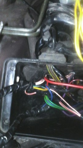

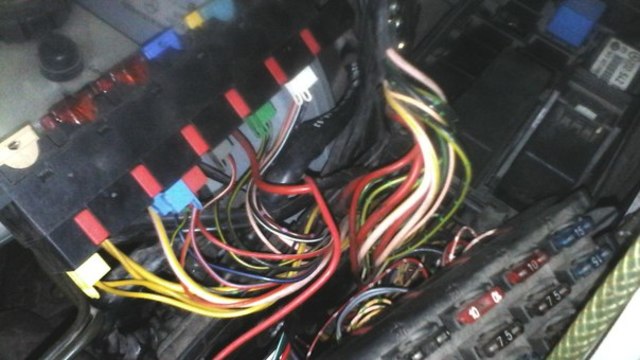

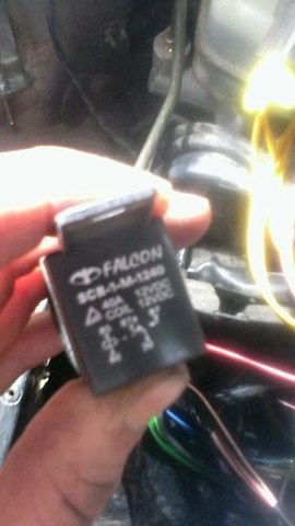

находил какие то два странных реле в коробе предохранителей
сейчас сфоткаю
Тогда её блокировки двига отключай. Проблема в ней 95%.
VedromenАвтор темы
Цитата: Kira от 18 февраля 2016, 21:00:59Тогда её блокировки двига отключай. Проблема в ней 95%.
вот такие реле
разорван розовый толстый и тонкий
и фиолетовый ( это на стартер по ходу тк перед тем как машину заводить нужно было на сигналке зажать кнопку после чего только стартер бы крутился)
А красный нигде не рвётся? Они все должны быть под напряжением. Найди, который не под напряжением и запитай его из коробочки.
VedromenАвтор темы
Цитата: Kira от 18 февраля 2016, 21:18:31А красный нигде не рвётся?
К красному только один примотан и идет в коробку сигналки вроде
питание должно быть на розовым с красной полосой?
На всех красных должно быть всегда, на розовых при вкл. зажигании. Понятно, что сигналка рвёт 2 пин мозга, но сперва надо с постоянным плюсом разобраться.

я вынул реле и сделал перемычку (не стал резать их)
