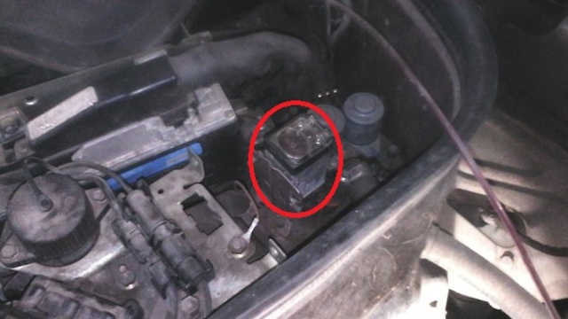

Не паникуй, всё лечится :) На всякий случай, глянь пред на реле перегузки (белая коробочка справа, в аналогичном месте, где блок предов справа). Сигналка нештатная стоит?
VedromenАвтор темы
Цитата: Kira от 18 февраля 2016, 20:37:50Не паникуй, всё лечится  На всякий случай, глянь пред на реле перегузки (белая коробочка справа, в аналогичном месте, где блок предов справа). Сигналка нештатная стоит?
провод выдернул- выключилось)
не понял где :)
нет, аллигатор какой то
перезагружал уже ее (ну или как это назвать, кнопочка маленькая как резет раньше был на старых телефонах)
VedromenАвтор темы
Цитата: Kira от 18 февраля 2016, 20:37:50белая коробочка справа, в аналогичном месте, где блок предов справа
загуглил, смотрел его
сейчас еще глянул на 10а
целый)
Чё сразу не сказал то? Выкидывай её, сращивай разрывы, где она была. Разрывают релюшками толстые красные или розовые провода. Если будут сомнения,давай фотки.
VedromenАвтор темы
Цитата: Kira от 18 февраля 2016, 20:45:37Чё сразу не сказал то? Выкидывай её, сращивай разрывы, где она была. Разрывают релюшками толстые красные или розовые провода. Если будут сомнения,давай фотки.
сомнений много) я не знал что это важно) стояло оно и стояло, работало же все)
еще раз. выкидывать это реле?
почему так?
