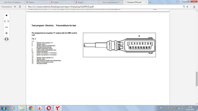

Поищи в разделе ФАК руководство по ремонту ПМС, там есть распиновка разъёмов мозга. Ткнул бы, да с телефона не удобно. Тонкие провода на плюсе аккума подёргал?
VedromenАвтор темы
Цитата: Kira от 17 февраля 2016, 15:59:23Поищи в разделе ФАК руководство по ремонту ПМС, там есть распиновка разъёмов мозга. Ткнул бы, да с телефона не удобно. Тонкие провода на плюсе аккума подёргал?
1-3 минус
5 плюс
так?

Чёт, с телефона не могу текст  на картинке прочитать. Файл pmsrus.pdf, стр. 9.
Разъём F
1,9 - минус.
10 - постоянный плюс.
2 - плюс при включенном зажигании.
Скидывай разъём и проверяй, чтоб всё это на нём было.

Цитата: Kira от 18 февраля 2016, 00:55:12Скидывай разъём и проверяй, чтоб всё это на нём было
скинул, проверил, на нем вообще ничего не постоянного плюса ни при вкл зажигания
