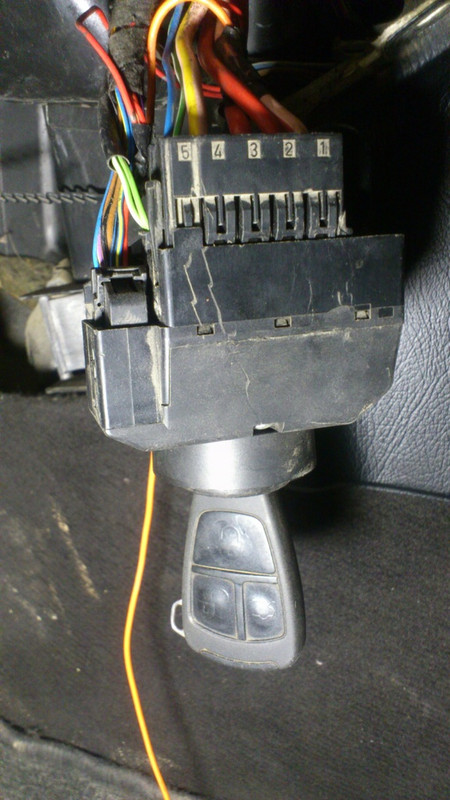

ivanovserg
1)чё в замок лазили?
2)непонятно по фото чё с замком?
что в разъёме блокиратора стоит?

а замок вообще от этой машины? То есть до вас походу чтотто там на мудрили. При вас ремонтировали не значит что замок родной.
kurbanaliАвтор темы
Не спорю. Просто при мне кодировали ключ. Блокератора я в глаза не видел, не знаю зачем снимали, спросить тоже некого.

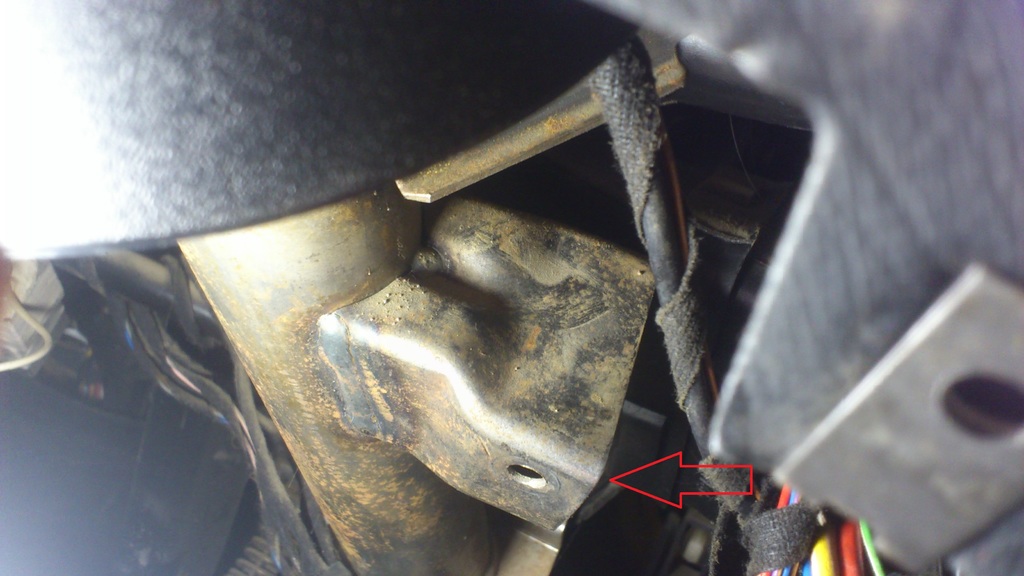

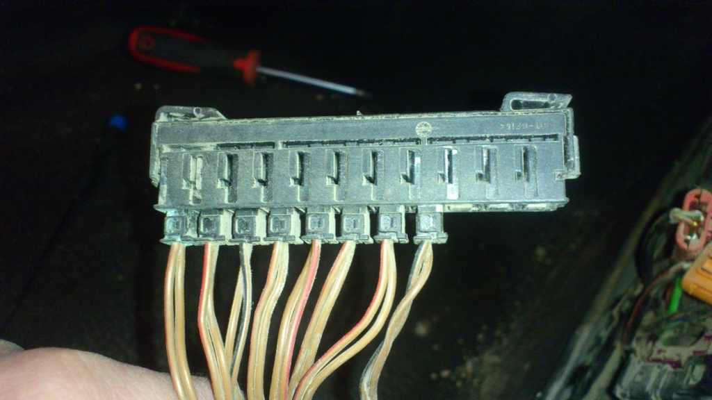

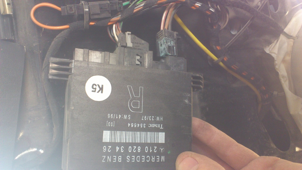

kurbanaliАвтор темы
 :acp: Не хватило мне терпения и залез в пассажирскую дверь, нашел окислившийся штекер блока двери,контакты тоже отвалились.
Но причина не заводки была не внем.
И полез я в порог переднего пассажира, где обнаружил шину CAN
В котором на первом штекере окислились и замкнулись между собой два провода, вот и весь балаган из-за них был. Все заработало.

ivanovserg
Всем кто помогал огромное спасибо!
На первом фото блок комфорта с правой двери(управляет зеркаламиЮподсветкой и памятью сиденья если есть эта опция)
провода отгнивают из за поподания влаги из разъема зеркала(это болезнь).
а в кан в порог попадает с ног вода.

Mer
В силу своих возможностей прозвонил все разъемы в колодке:
На трех не было напряжения совсем, на одном 4,86 В, еще на одном 0,25 В, на остальных - 2,93 В
На 2 из трех обесточенных сопротивление ∞, на остальных от 97,5 кОм до 190 кОм.
На массу ничего не звонится, кз нет.
Из колодки выдергивал по одному разъему и проверял, ничего не менялось - заводки нет, экспериментировал по-разному, даже все доставал, никаких изменений.
Есть ли еще какие-нибудь блоки на CAN, идущие мимо этой колодки?
Если нет, тогда действительно остается только замок, сегодня не было возможности продиагностировать.
А вообще, если ошибка по CAN шине, замок должен быть виден или тоже не факт?
У замка есть собственный пин в диаг. разъёме. Если диагностика его не видит и с питанием всё в порядке (а с ним всё в порядке, иначе ключ бы не поворачивался), значит точно сдох.
