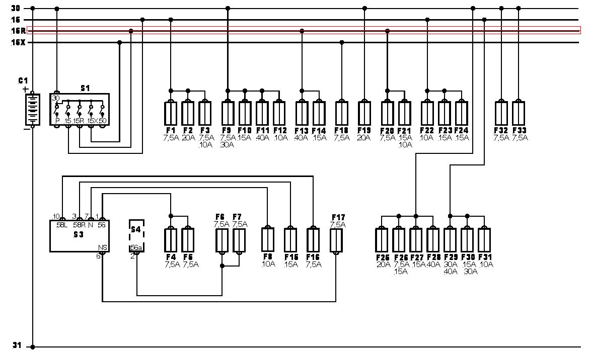

Вряд ли. Тогда смотри блок предов. Не уверен, что схема именно от твоей машины, там их десяток вариаций было, но принцип тот же. S1 - замок зажигания.

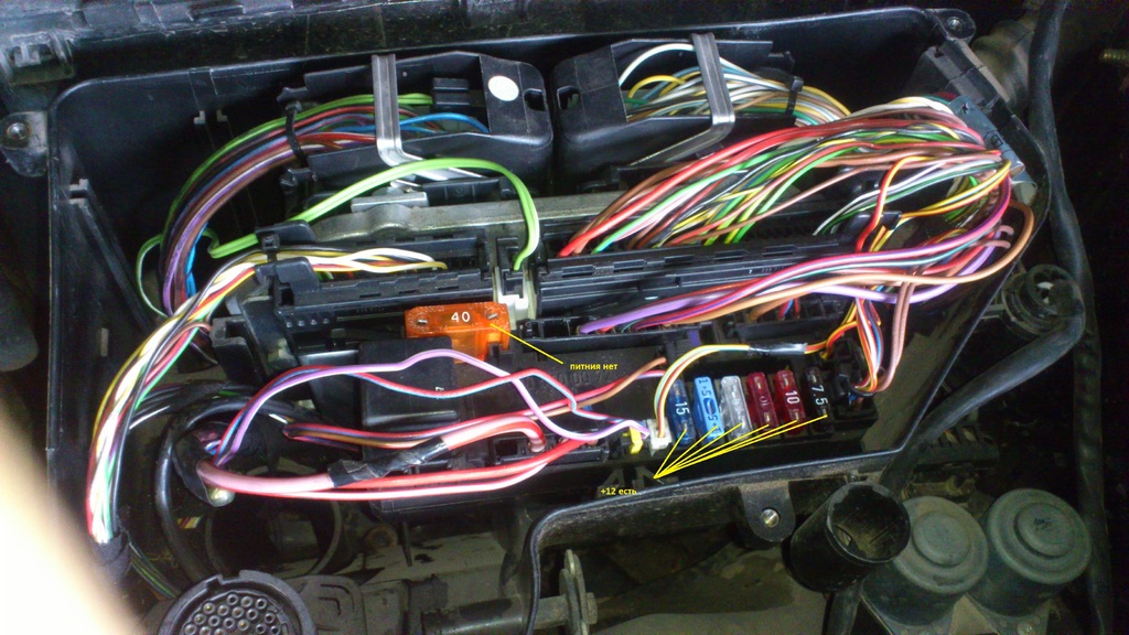

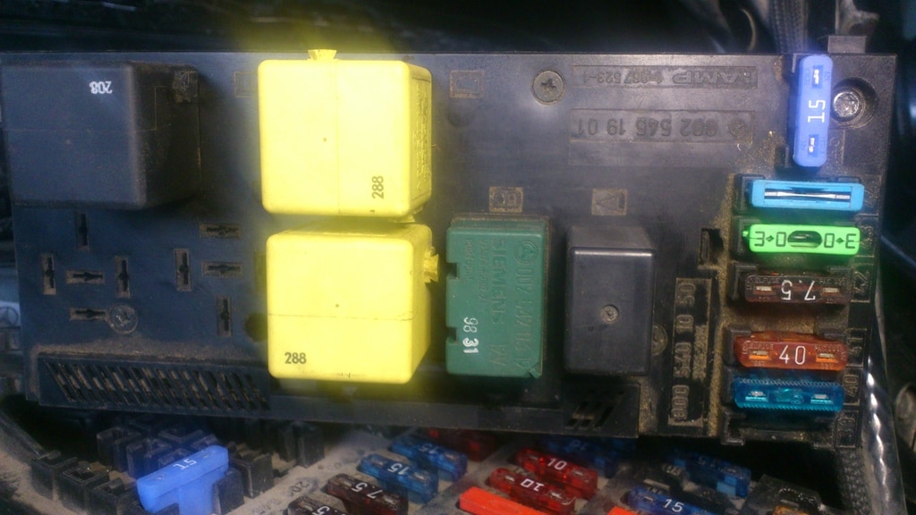

110 - Питание блока управления - недостоверный    (На блоке предохранителей  справа, рядом с блоками управления  при включении зажигания питание есть на всех предохранителях, кроме на большом 40А - на стартер вроде) на фто снизу

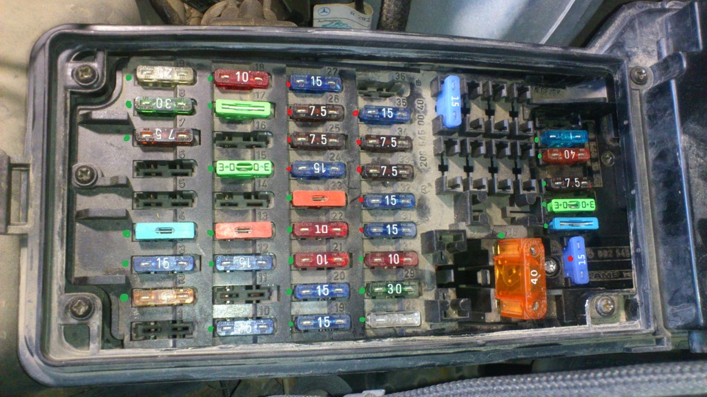

На предах отмеченных красной точкой нет питания при включении зажигания
На зеленых при включенном зажигании есть +12
Ну ошибки, по крайней мере большинство, от потери питания. Получается, теряется где-то между замком и блоком или в самом блоке.

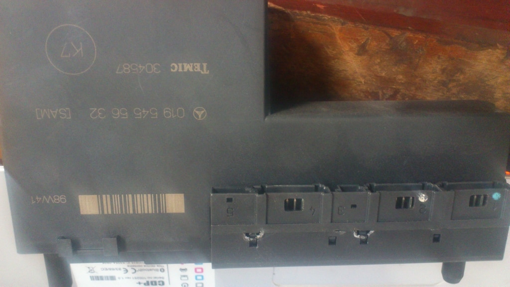

Изначально грешу на блок комфорта, распиновку бы достать, на входе питание есть или нет проверить
kurbanaliАвтор темы
на какие пины питание идет никто не знает на данный блок управления

Цитата: kurbanali от 10 февраля 2016, 03:06:41Проверил все преды-рабочие.
тестером? лучше вытащить\вставить...т.к. на ножках может быть окисл (да и сам пред ..если кетайский ...у них ножки тонкие...контакт плохой

Цитата: Almay от 11 февраля 2016, 18:37:19
Цитата: kurbanali от 11 февраля 2016, 17:24:07какие пины
см схему на почте
Скажи пожалуйста, на той схеме А11 (переводится как модуль управления) это что такое, по конкретнее и где находится? :bz: :ah:
Цитата: kurbanali от 11 февраля 2016, 20:04:43А11 (переводится как модуль управления) это что такое, по конкретнее и где находится?
kurbanaliАвтор темы
Спасибо!
kurbanaliАвтор темы
Скажите пожалуйста, на сей авто есть блок CAN отдельный, если да то где? :ah:
