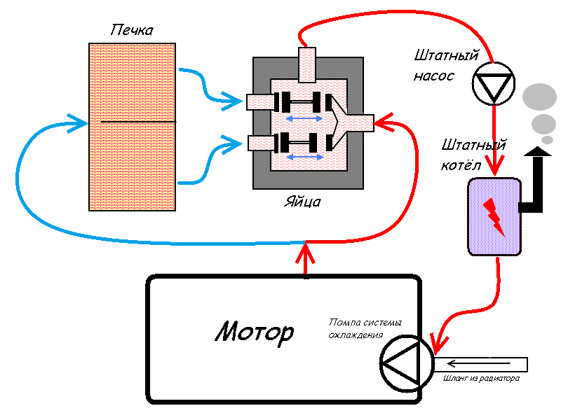

Цитата: RUS53 от 30 января 2016, 00:29:50Оба патрубка обратки холодные.
Имею в виду обратка от яиц к мотору. Тот, что выходит из яиц снизу на схеме.
RUS53Автор темы
Тёплая

Цитата: Лукас от 30 января 2016, 06:09:27
а зачем? и просто-ли\безопасно-ли это?!
- места около патрубка подачи вообще мало
- ну отсоедините, даванёте воздухом и радиатору ППЦ
- времени\сил затратите
- "перегородке хана", но циркуляция-то должна быть!
перебрать клапана - дело получаса
Я же писал, снимал полностью  эл.магнитный клапан подсоединял питание, клапана рабочие .

RUS53, тогда у вас прямо загадка какая-то :de: Ведь забить систему отопления довольно сложно. Вы случайно герметики в неё не лили? На клапанах нет отложений?

Лукас
#35
патрубки теплые от ДВС.
О! а просто снять фишку с клапанов? (кажись) в этом случае они полностью открыты.
Действительно: забить систему отопления оч .. сложно

автор , на вход в радиатор печки после яиц идет горячий антифриз ?
Цитата: eraiser от 30 января 2016, 17:10:19на вход в радиатор печки после яиц
Вроде договорились, что вход в печку со стороны головки?
Тёплая
Тогда, действительно, похоже, радиатор забит. Правда, не представляю, чем и как  :de:
Справа нет напряжения на яйцах, слева есть. Там, где синие стрелки, нет движения жидкости, соответственно, они должны быть холодными. В промежуточных положениях регулятора температуры яйца то открываются то закрываются. Количество жидкости через радиатор печки регулируется временем открытия и закрытия яиц. Есть такое умное слово - скважность :)
