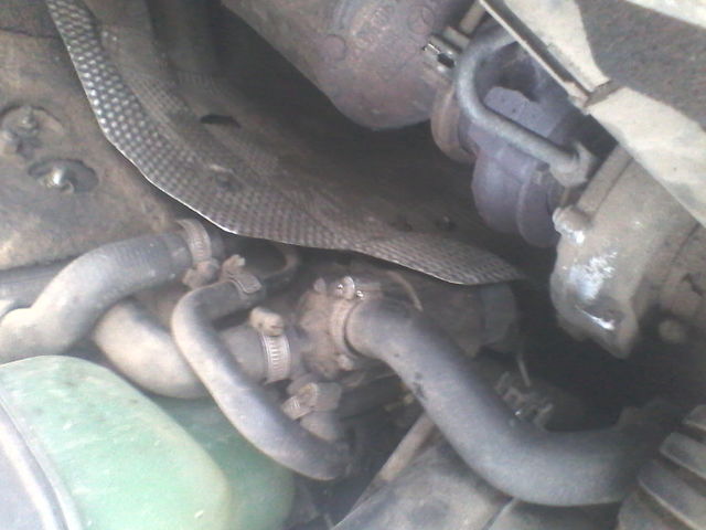

  Дизельная машинка  c220 cdi   1998 года.  По ходу движения стал остывать потихоньку воздух с дефлекторов и в оконцовке перестал греть совсем.  Прочитал несколько тем. Основное что выцепил, скорее всего померла помпа рецуркуляции. Шланги кторые подходят к электоромагнитному клапану  со стороны двигателя холодные,  со стороны   печки то же холодные.  Горячие шланги только те что со  стороны водителя которые идут в салон.
   Это насос рецеркуляции?

Жидкость по кругу , включая и отопление гоняет основная помпа. Дополнительная лишь помогает ей в этом, увеличивая кол-во жидкости проходящей через радиатор отопителя. Даже если доп.помпа не работает, то тепло все равно должно идти. В некоторых комплектациях её вообще не устанавливали и печка все равно работает. Начните с "яиц", с их проверки (напряжение подаваемое на них и сопротивление катушек) и возможно чистки.

Бачок  антифриза по уровню,про заслонку не могу сказать как она реагирует, как обычно. Движок греет максимум 60 градусов в морозы ( для этой модели при сгоревшем догревателе это нормально). Попробую конечно почистить "яйца" может поможет,  но странно что стал греться патрубок который идёт к основному радиатору,  раньше при работающей печке этого не было, как будто термостат приоткрыт.

RUS53,Вам Кирилл дал схему отопления и из нее ясно, что забор теплого антифриза идед за двигателем и приходит на яйца. Если они закрыты, то есно патрубок будет холодным.
А температура 60 - это очень мало, даже учитывая, что у вас дизель. Ваш термостат должен выдавать 85 градусов (это по ЕПС)

Заклинило термостат в открытом виде.Ставь новый термостат.
Там йаицы трехходовые, в отличии от бензиновых. По-любому не меньше двух шлангов должны быть горячими, если они не забиты.
Под нагрузкой в любой мороз этот двиг до 80-ти легко прогревается. Термостат на замену.
