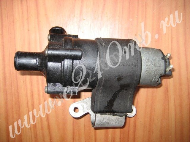

Цитата: filj от 31 января 2016, 11:55:52подскажите какой принцип работы насоса рецеркуляции?
Если коротко - антифриз качает.
Цитата: Pavel0861 от 31 января 2016, 12:03:50Вот эту?
Цитата: eraiser от 21 Января 2016, 22:00:41
Ну прямо бес вселился .....
Цитата: Pavel0861 от 31 января 2016, 11:11:42подсоединить водопроводный шланг
Цитата: Pavel0861 от 31 января 2016, 12:04:41Цитата: filj от Сегодня в 11:55:52
а если одним словом то делает так : Жуууууууууууууууууу
Лукас
Вениаминович, я с Вами согласен полностью, просто мозгх не проснулся для четкой формулировки.
filj, доп помпа это электрический насос, который увеличивает скорость циркуляции ОЖ через систему отопления (при  установленной температуре на максимум).
filj
То есть при прогреве автомобиля на выкрученных  крутилках темп, на мах должен сработать вспомогательный моторчик так??

  Проблема была в месте где стоял догреватель. Не знаю как, но патрубок под подкрылком (догреватель был демонтирован) перестал пропускать поток. Соединил на прямую патрубок от доп.помпы к движку. Всё зафурыкало. Получается был перекрыт поток по малому кругу+печка. Антифриз давило на большой круг.

Цитата: RUS53 от 30 января 2016, 09:45:47
Цитата: Kira от 30 января 2016, 06:42:23
Цитата: RUS53 от 30 января 2016, 00:29:50Оба патрубка обратки холодные.
Имею в виду обратка от яиц к мотору. Тот, что выходит из яиц снизу на схеме.
Тёплая
Как?
RUS53Автор темы
Тёплая
Как?
Они были теплые до доп.помпы.  А тот шланг что шел  от догревателя в движёк был холодный

Догореватель - это вебаста чтоли ? Я чет тоже не понял
RUS53Автор темы
  Там родной стоял догреватель, не вебаста.

Это похоже на доп.помпу. Нет дам дизельный догреватель был

ясно просто интересно что за штукенция  :de:
