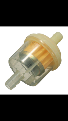

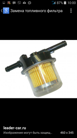

В разрыв шланчика на 1и 2 фотке врезай фильтрик маленький. В идеале чтобы он с отстойником был
Там и будет собираться эмульсия
Фото Фильтра пошукаю
Я себе вот такой ставил,от мотоцикла вроде
Можно вот такой с отстой ником ( если по размеру влезет)

franec
Чтобы не засорился Мап сенсор блока Пмс, в разрыв трубки лучше установить фильтр от ford, он раза в три меньше жигулевского, на него легко  оденутся резиновые( силиконовые) трубки Пмса( на фильтр от ВАЗа) трубки не натянешь. Я себе лет 6 назад подобрал маленький фильтр от Субару ( ford). Кстати раньше кто то с форума заказывал его в exist -номер мне не известен.
Установка фильтра не решает проблем. Наоборот, любой фильтр имеет какое-то "сопротивление" и данные МАПа  уже будут уже не точными. Я не знаю, как у вас там что-то попадает в МАП, но уже писал и еще раз напишу: движения воздуха там нет, так как там только вакуум и наоборот как бы "высасывает" из области самого датчика . Как туда что-то может попасть? КАК???
Цитата: Вениаминыч от 06 января 2016, 11:16:38Как туда что-то может попасть? КАК???
Дима, я не знаю, как - но сам, лично, вытряхивал из сенсора блока ПМС грязную воду. Было ее там, как мне показалось, чуть меньше половины чайной ложки.
И я , и я , и я того же мнения ....  :cg: а попадает туда конденсат от впускного коллектора , в момент когда машина заглушена и остывает ( в основном конденсат возникает зимой  :cg: ну про забитую вентиляцию и куда дальше все летит мы знам ;) ....)
#26
Хорошо! Ну а чем фильтр то поможет? :hihi: Он как осушитель  однозначно работать не может! ;)
Тогда по логике: заглушил машину на морозе - открыл капот и сдернул вакуммную трубку с ЭБУ...тогда тепло и конденсат не попадет с коллектора в МАП :yes3:
А все эти колхозные выдумки -самоуспокоение...так как фильтр- фильтрует...и не более того!
Цитата: Вениаминыч от 06 января 2016, 14:36:14Ну а чем фильтр то поможет?
Тот, что с отстойником, возможно, поможет. Если правильно его врезать.
Цитата: Pavel0861 от 06 января 2016, 15:20:48Тот, что с отстойником, возможно, поможет.
Чем? Он рассчитан на фильтрацию жидкости, а не воздуха
Хотя бы тем, что жидкость будет оставаться в отстойнике.
