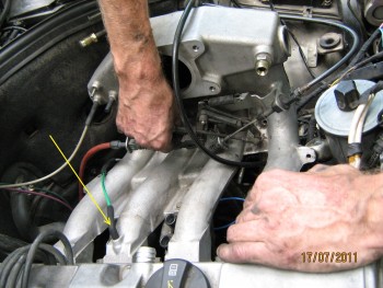

Цитата: hfmscаn от 23 декабря 2015, 09:30:16что это за трубка от дросселя подключена в коллектор,
Это отвод на дросселе на клапан МОТ..в коллектор ему точно идти не надо. Либо заглушить и там и там, либо делать все по феншую

Цитата: hfmscаn от 23 декабря 2015, 10:38:35вот второй отвод куда он сунул эту трубку, видимо там тоже что-то подключается...
Не факт! Если коробка не автомат, то это отверстие просто глушится. То есть с коллектора идут три вывода, на общий вакуум, на регулятор давления топлива и третье глушится (даже не знаю зачем  третий сосок :al:) Вакуум на мозги берется снизу коллектора, там специальный отвод для этого предусмотрен
VedromenАвтор темы
#48
Цитата: hfmscаn от 23 декабря 2015, 10:38:35он сунул эту трубку
Купил это ведро так) ничего никуда не сувал) Помогите тогда разобраться)
Три выхода из коллектора
1) шел на корректор фар вроде или что там я не знаю, длинная трубка в левый угол моторного отсека шла, где находятся клапана печки и разъем лямбды. Она там у меня просто кончалась, я посмотрел там магистраль поломанная вся. В итоге заглушил это отверстие.
2) идет на непонятное что-то :) связано с рампой форсунок) (отметил на фото)
3) получается от коллектора в заслонку (которые вы сказали заглушить)
До этого абсорбера просто лезть не хочется. Глушить их не критично?)
Пока вот поустранял подсосы лучше стало :)
Еще тогда эту трубку порежу и заглушу, если можно, конечно  :D

Цитата: Vedromen от 23 декабря 2015, 21:55:411) шел на корректор фар вроде или что там я не знаю, длинная трубка в левый угол моторного отсека шла, где находятся клапана печки и разъем лямбды. Она там у меня просто кончалась, я посмотрел там магистраль поломанная вся. В итоге заглушил это отверстие.
Тем самым лишили вакуума все механизмы, которые от него работают.
Цитата: Vedromen от 23 декабря 2015, 21:55:412) идет на непонятное что-то  связано с рампой форсунок) (отметил на фото)
Да, на регулятор давления топлива в рампе
Цитата: Vedromen от 23 декабря 2015, 21:55:41До этого абсорбера просто лезть не хочется. Глушить их не критично?
Нет, не критично.
И еще посмотрите вот этот штуцерок (на АКПП), он должен быть либо задействован, либо заглушен.

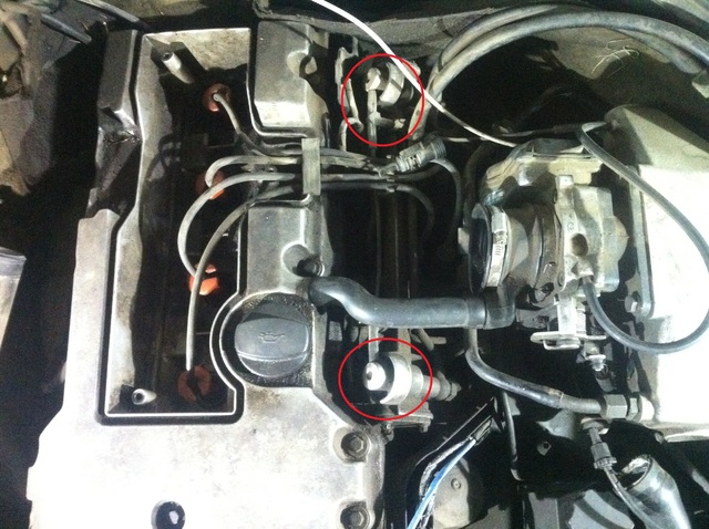

всем привет! Посмотрите, пожалуйста, видео.
https://www.youtube.com/watch?v=ten-7zQltAM
Машина С220 96 года.
Заметил, что у меня обороты буд-то залипают. Бывает разгонишься, убираешь педаль с газа, а машина как ехала так и едет. Также если в режиме P когда газуешь обороты быстро падают но в районе 1100-1500 они задерживаются и потом медленно падают.
Делали диагностику, ошибок не было.
Вопрос:
1. такая задержка при падении оборотов это так и должно быть?
Я чистил дроссель дроссель внутри и снаружи, также снаружи смазал трущиеся части. Но результат такой же.
2. Также прислушался на заведенную машину слышен шум, будто воздух выходит в районе топливной рампы. Попшикал туда карб клинера, но изменений в работе двигателя не заметил. Там есть трубка вакуумная что идет от топливного регулятора к дросселю, она целая. Кроме карб клинера подсос как можно выявить? Я так понял основная причина по которой медленно падают обороты это подсос воздуха.
Цитата: Mack от 05 марта 2017, 15:31:231. такая задержка при падении оборотов это так и должно быть?
:yes3:
Пока вы едете на скорости, то будут обороты держаться примерно в таком диапазоне, чем ниже скорость, тем меньше оборотов. При торможении и остановке обороты должны быть в районе 650
Цитата: Mack от 05 марта 2017, 15:31:23. Также прислушался на заведенную машину слышен шум, будто воздух выходит в районе топливной рампы.
В соседней теме вы сами нашли место подсоса. Восстанавливайте систему вентиляции картерных газов и все пройдет
