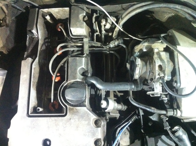

Проблема была в шланге от клапанной крышки который идет прямо в заслонку, он задубел. Погрел его и на хомуты посадил. Теперь при закрывании заслонки машина глохнет через 7 секунд где-то. Это похоже на норму?)
Прокладка коллектора новая (чистил свкг), а вот этот МОТ клапан у меня вообще просто так висит. Нужно посмотреть шланг, что от коллектора к нему идет где.

Ну у него обороты падают падают и глохнет, не прям сразу, конечно, но вакуум там дикий получается.7 секунд это много?)
Посмотрел на этот МОТ от коллектора трубки рядом нет. Не подскажите откуда из коллектора она выходит. Тк когда снимал его(коллектор) ничего подозрительного замечено не было.
Три трубки в него входят, одно отверстие которое у катушек  заглушено. На эбу что идет тоже подключено.
На шланг который в усилитель тормозов идет брызгал клинером, реакции 0.
Обороты все так же по тупому сбрасывает.

Тогда заглушены они. От дросселя у меня идет тут же в коллектор. Я сразу понял что это слишком просто :D
Да это понятно, все его соединения пробрызгал. Трубки резиновые все поснимал пальцем глушил по очередности. Брызгал на эту трубку от клапанной крышки, тогда реакция была, но я ее сейчас уже привел в порядок.
hfmscаn
ну раз у тебя ишо патрубок, куда вставлен отвод от клап крышки то так и будет что заглохнет не сразу, а через некоторое время, пока весь воздух из мотора не заберет. а там его не мало...
я только не понял что это за трубка от дросселя подключена в коллектор, такого не бывает, это тупо обход заслонки получается, отсюда твоя 019 может вылазить...
спроси у дядек с такими моторами как что подключено и сделай как должно быть, либо тупо заглуши те отводы которые не знаешь как подключать...
