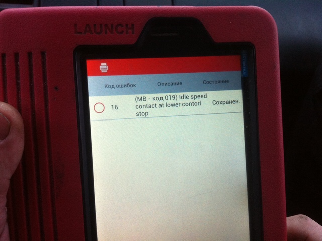

Съездил я на "диагностику", вот такая ошибка. Что означает? Как вылечить? перевод получается не внятный какой то)
Что то с ХХ связано)

Цитата: Vedromen от 19 декабря 2015, 19:19:10Что то с ХХ связано)
Датчик принудительного холостого хода не работает или не зажимается. Хотя учитывая, что у вас проводка "левая", то возможно ЭБУ просто не получает этого сигнала :de:

Что за датчик такой? Покажите объясните пожалуйста
На дросселе есть маленькая черная коробочка с микровыключателем, которая зажимается поворотной пластиной дросселя при отпускании педали акселератора.
На фото она в центре

Цитата: Vedromen от 19 декабря 2015, 22:08:30что она делает
Говорит мозгам, что мотор должен работать на холостом ходу.
Цитата: Vedromen от 19 декабря 2015, 22:08:30Можете максимально описать что она делает, как влияет на работу?
Это кнопка называется принудительный холостой ход. Механизм действия точно описать не смогу, но именно она отвечает за быстрое падение оборотов при отпускании акселератора
Цитата: Vedromen от 19 декабря 2015, 22:08:30Заказывается она отдельно же?
Ну на схеме она отдельно не обозначена :al:

Цитата: Вениаминыч от 19 декабря 2015, 19:53:10Датчик принудительного холостого хода не работает или не зажимается. Хотя учитывая, что у вас проводка "левая", то возможно ЭБУ просто не получает этого сигнала
Проверил сегодня эту штучку, она зажимается и отжимается с закрытием/открытием заслонки.
Как проверить ее работоспособность?
Что вообще можно с ней сделать?) смотрел на елькатс и правда только заслонка в сборе. Что же делать в таких случаях?(

Цитата: Vedromen от 20 декабря 2015, 14:52:17Как проверить ее работоспособность?
Это по сути кнопка. Проверить наверное легко...найти контакты на фишке дросселя и прозвонить

Большое спасибо) я думал это какая то навороченная штука) если это кнопка значит в случае чего ее и починить просто)
Проверю как смогу, напишу по результатам :)
