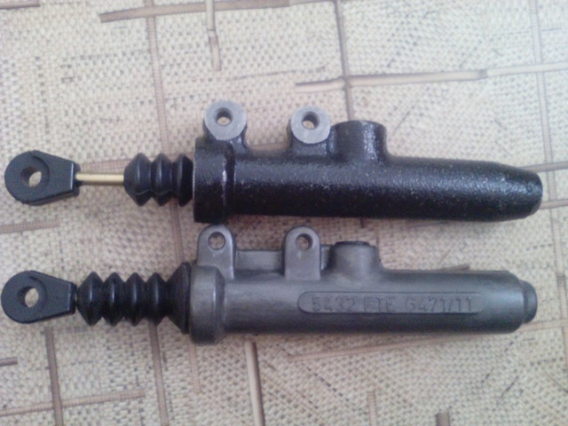

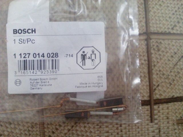

На днях пришла посылка:
щётки генератора
ГЦС, который уже заменил. Который чёрный, тот новый и чугунный

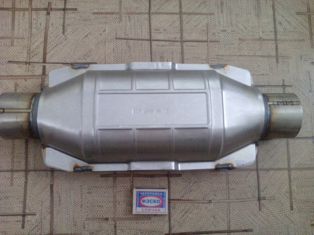

Катализатор Bosal

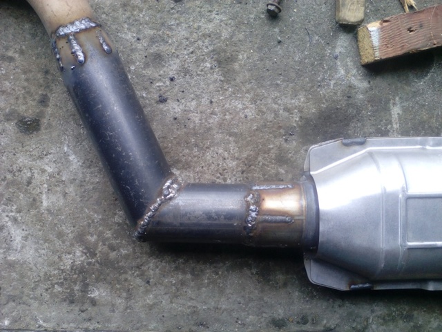

Если всё как по маслу, то завтра. Надо купить трубу на 50-55 и умудриться её согнуть под 90гр без гармошки, это самое сложное.
WDB2020181A408228
Mr.AlaveАвтор темы

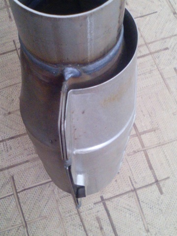

Посмотрел на катализатор и не увидел, где вход/выход. Похоже, что без разницы. Дима, я правильно понял, что двойным корпусом к кузову?
WDB2020181A408228
Цитата: Mr.Alave от 12 ноября 2015, 13:47:56двойным корпусом к кузову?
Логически - да, это тепловой экран

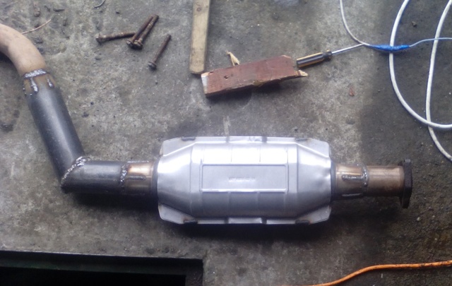

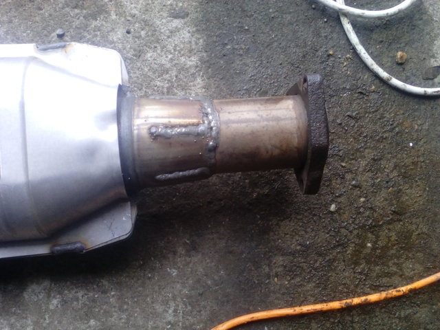

На сегодня пока сделаны трубы. Завтра будет установка.
WDB2020181A408228
Mr.AlaveАвтор темы
Ну что..., господа-товарищи..., спешу сообщить о том, что вся процедура прошла успешно иии... "газЭлЪ, ти хто такой, давай доссвидания"
Вот что получилось:
