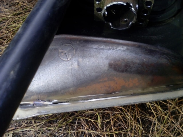

Звук газели с пустой банкой катализатора
https://www.youtube.com/watch?v=0YqGFpAIr-s&feature=youtu.be
Снятые штаны с банкой
Вскрытая банка
Обнаружено после вскрытия
Несгораемый наполнитель (только на внутренностях банки)
Изготовление перфорированной трубы и перегородки, которую решили разрезать
Процесс вварки
WDB2020181A408228
