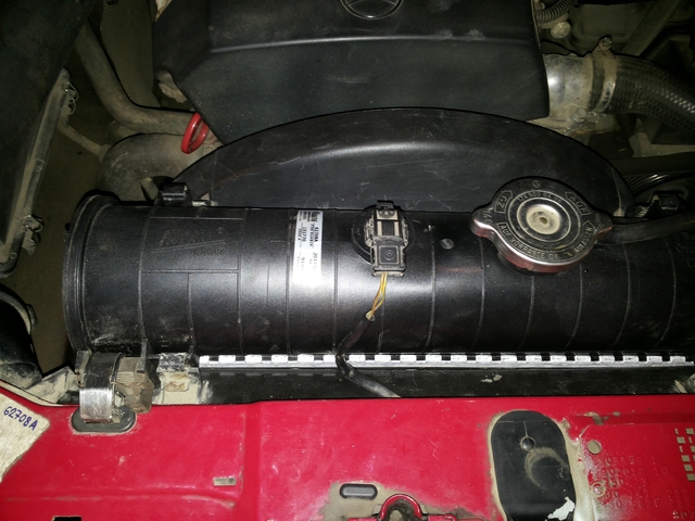

Давит антифриз?
Автор ТИМСПб, 13 сентября 2015, 16:57:40
vbnvnb
Цитата: Sergunek от 13 сентября 2015, 18:20:44
Цитата: Вениаминыч от 13 сентября 2015, 18:18:06А теперь смотрите свою вискомуфту и термостат, так как температура маленькая ;)
Со старым радиатором зимой было 79 а летом 95 градусов.Знаю что термостат у меня открывается на 82 вместо положенных 87.
Как расход и обороты ХХ ? Мозги могут думать что двигатель ещё прогревается и лить бензин .
Мы ездим там где волки срать боятся !
Sergunek
ТИМСПб, Бери новый радиатор и не ломай себе голову,если у тебя без кондиционера машина то скорее всего тебе нужен тот о котором я писал выше. Бери  только Nissens за 6500 руб. или оригинал за 15000 руб. Радиатор это не та запчасть которую можно брать Б/У.
Вытереть все насухо. Прогреть до 95-ти. Заглушить и смотреть, где потечет. Возможно пробка не держит. Её только оригинал брать, остальные не работают.
ТИМСПбАвтор темы
верно без кондея .  а как оригинальную пробку от подделки отличить  кроме цены ?

Пробка открывается при 1.4 бара. Она открывается лишь когда закипает антифриз,чтобы радиатор не разорвало на много маленьких медвежат.
Sergunek
   радиатор Nissens 62708A  подходит и для C 200 [M 111.941; M 111.945] 136 л.с. Бензиновый (подсмотрел в Экзисте) цена 6900
ТИМСПбАвтор темы
вообщем начну менять , позже отпишусь что да как .
