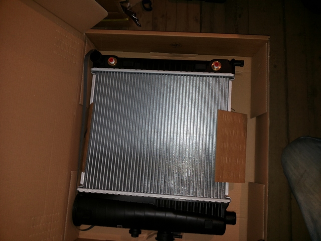

У моей машины две недели назад потёк точно такой же радиатор(ему было 18 лет),купил новый NISSENS 62708A  за 6300руб и сам за 2 часа его поставил,заодно и антифриз заменил,теперь температура стоит даже в пробке на 79 градусах.Старый радиатор я так понял забился.Если не хочешь чтобы он у тебя взорвался то меняй на новый.Взорвётся если будешь долго ехать на 5000 оборотов и больше.
NISSENS 62708A
