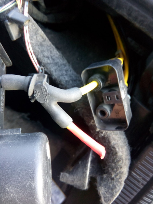

:dr:да итить то блин :ranting_w: короче "законектил" я компрессор,он работает,но................. >:( второй сосок на который идут черная и серая трубки ,при открывании ключом двери на кой то хрен опускают стекла >:( >:( >:( и как то хрен пойми действует 3-я фишка которая с 2-мя контактами, короче пробовал и так и этак руки задубели пришлось оставить все как было вторую трубку опять заглушил,оставил тот же компрессор с 1 соском :cf:
даже не знаю как и что теперь смотреть,что делать :de: :'(

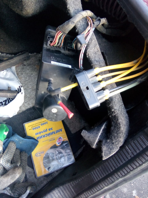

Лёня я завтра обязательно сделаю как ты говоришь,но пока вот что вычитал....
у меня два соска под одним написано ZV,под вторым SRU,пишут вот что:
ZV (желтый)-активаторы единого замка-6 трубок- двери,багажник,бензобак   это у меня так и есть  и работает!!!
SRU - (серые трубки) подкачка сидений  >:(нету у меня подкачки сидений не по ВИНу не по факту, советуют просто тупо глушить второй сосок :dr: я вообще запутался как так,почему, может "заколхозили" и сам компрессор,кстати ЦЗ(запирание всех дверей,багажника и лючка бензобака дублируется с сигналки) может это как то связанно?

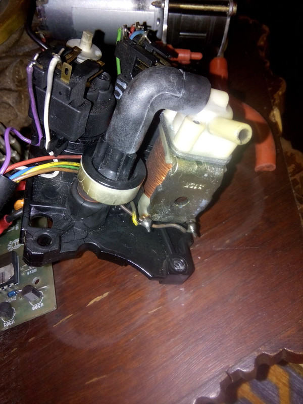

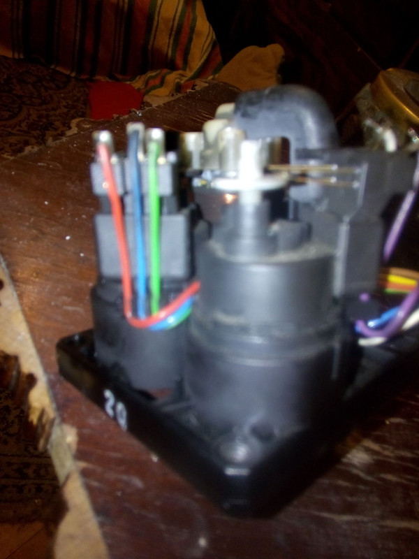

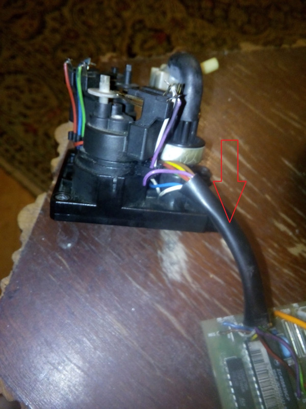

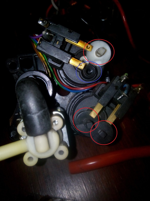

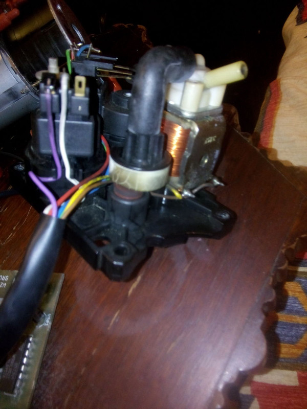

короче закрываю машину закрывает одну дверь,открываю/ открываются все окна,не подголовники не rest не работают,я так думаю на подголовники просто сняты трубки вакуумные,что с rest не знаю :cf: но думаю сама заслонка сломалась,так как что то щелкает,но кнопка не как не реагирует....пробовал комбинации на "правильном" компрессоре 2-х сосковом, две фишки-два соска, 2 фишки-один сосок,1 фишка-один сосок, все равно работает все как то криво,я очень далеко не спец,но не может ли быть дело вот в этом
как видно нет одной "шляпки" с платы идут 7 проводов красный,синий зеленый на один клапан, коричневый и желтый к катушке и фиолетовый с белым на второй клапан
и опять провзился до сумерек и опять поставил однососковый заглушив один, блин двери,багажник и лючек закрываются/открываются без опускания стекол :dr: rest не работает как и подголовники :al: близок к закипанию мозгов :ranting_w: :cg:
как понять какой откуда и куда провода на фишки?
