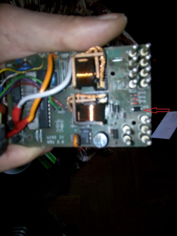

Леонид покажи на фото где они эти контакты?
ну с желтыми трубками все более-менее понятно куда они идут,а вот черная и серая со второго соска куда идут?

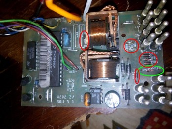

Цитата: verum99 от 05 сентября 2015, 20:13:26Леонид покажи на фото где они эти контакты?
первые 3 фото = сэнсэй 100 lvl  :hihi:  Шучу конечно
а вообще я  тоже не увидел ничего сдохшего  : обычно когда на компрессоре плата умирает - там плата ну или ее часть в "уголь" превращается - а у тебя все блестит ....
на фото зеленым выделен разбитый стабилитрон = заменить ,
красным выделено то , что нужно проверить тестером . как проверить = гугл вам расскажет  ;) - там не сложно
если микрухи целые ( на вид и ощупь ) то думаю должно заработать
Цитата: verum99 от 06 октября 2015, 21:09:07ну с желтыми трубками все более-менее понятно куда они идут,а вот черная и серая со второго соска куда идут?
да говорю же - разные по строению компрессора - в оставшиеся 2 трубки при определенных командах  так же подается либо откачивается воздух ( но при этом подача на желтые  перекрывается )

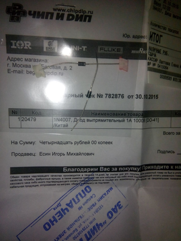

Цитата: eraiser от 27 октября 2015, 11:44:15на фото зеленым выделен разбитый стабилитрон = заменить
Сегодня со всей этой конструкцией пошел в Чип и Дип показываю на этот который ты обвел зеленым и говорю дайте мне такой же стабилитрон,они посмотрели и говорят: это не стабилитрон а какой-то там диод дали взял 2шт.
теперь я так понимаю надо его припаять проверить все что обведено красным и должно заработать :de:

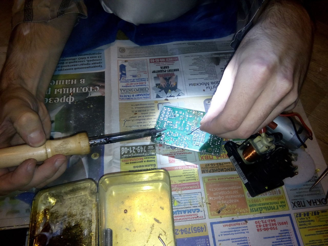

итак вчера было проделано следующие....
заменил тот что был обведен красным, как видим он немного другой конфигурации ,но в магазине сказали это то же самое :cf: главное чтоб заработало,при ближайшем рассмотрении старый который Леонид советовал заменить вообще был расколот на 2 части (и как он это увидел :hihi:) Лёня молодец :ay: вот как это сейчас выглядит, тестером проверил все что было обведенно зеленым все с признаками работоспособности...
хотел сразу проверить на работоспособность платы ,но так и не разобрались куда правильно подать 12В :de:,сейчас соберу все как было и пойду пробовать,результат позже...
