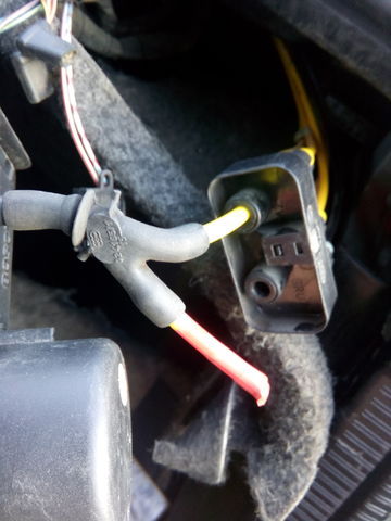

короче придется по старинке...брать насос ножной конектить с каждым из сосков  по очереди и смотреть-слушать что работает,а что нет :cf:
подробнее написал в своей теме,сейчас стоит компрессор с одним соском, значит один идет на все двери ,багажник и лючок бензобака,а второй скорее всего на подголовники и корректор фар,подголовники не работают,на корректор фар нет трубок,но при соединение второго соска что то травило в распределителе под капотом....а кстати может это все и от фишки зависит

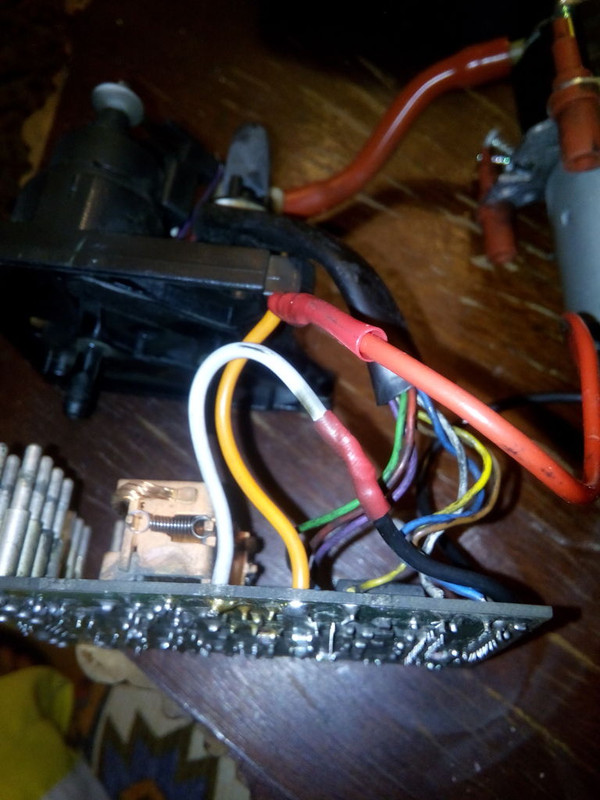

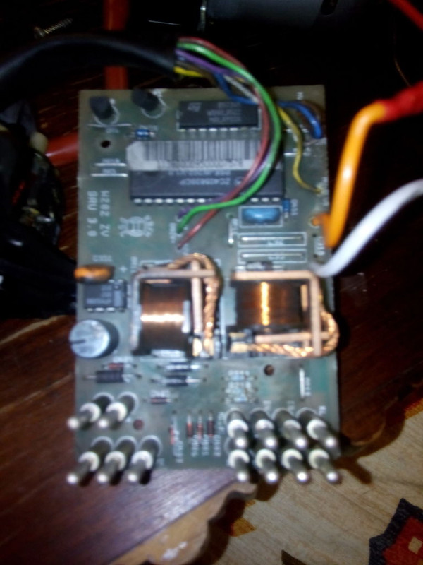

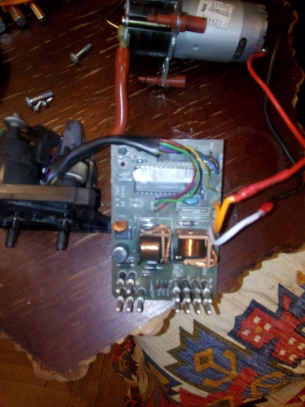

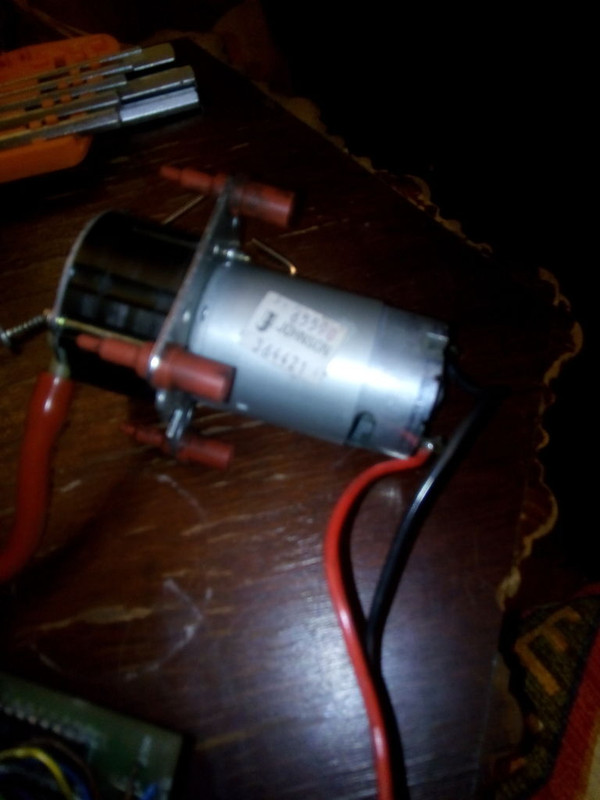

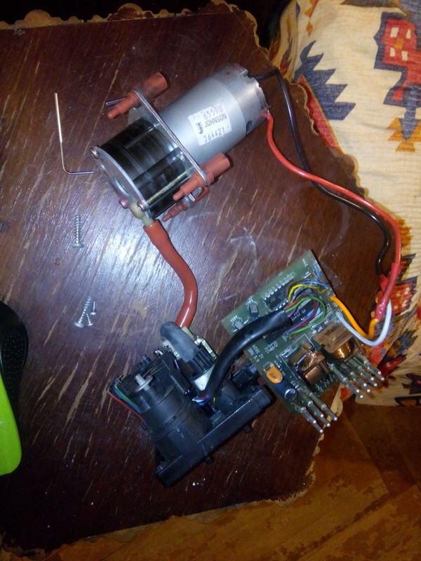

а я вот что подумал :de:а если просто в мой корпус с двумя сосками и 3 штекерами просто перепаять заведомо рабочую плату и мотор,работать будет? :cf:
Если менять мотор ( на старой плате ) то заработает , если плату менять то с вероятностью 90 % нет - в плате и есть программа - сколько сосков и как дуть компрессору . Иначе все компрессоры были бы одинаковы и под одним номером

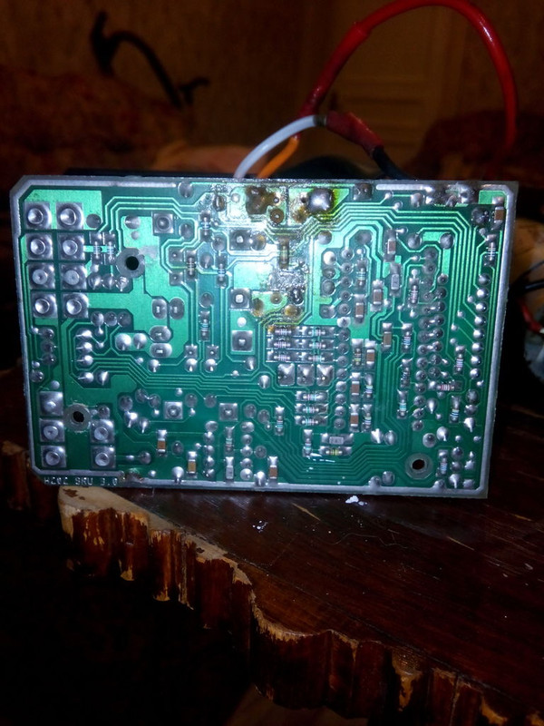

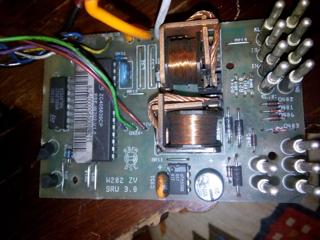

вот сегодня разобрал до "потрохов" свой родной и как ДАЖЕ я увидел что контакты на плате подгоревшие...
а она смотрела и все контролировала :hihi:
Нет там ничего подгоревшего, там просто с паяльником кто-то был.
Цитата: TITOFF от 04 сентября 2015, 23:23:09там просто с паяльником кто-то был.
и что он там делал? просто мимо проходил :hihi:
а скажите вообще реально выяснить что в плате не работает,прозвонить ее как то?
Реально, если соображаешь, как это должно работать и при этом имеешь схему, которую хрен где найдешь ;)
