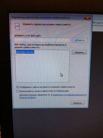

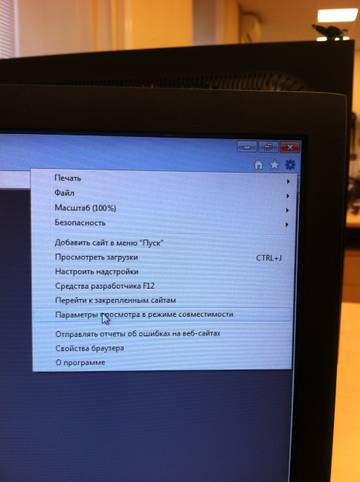

Новая инфа. На Windows 7 x64 удалять IE не надо. Надо запустить IE 32 битный из папки "Program Files (x86)"как описано выше, зайти в "Сервис", далее пункт "Параметры просмотра в режиме совместимости".
И скопировать ссылку на Starfinder online в строку в появившемся окне, нажать клавишу "Добавить".

На 8.1 то же самое- работает.
Осталось понять, как тоже самое сделать с локальным СтарФайндером, ибо локальный адрес туда не вставить...
