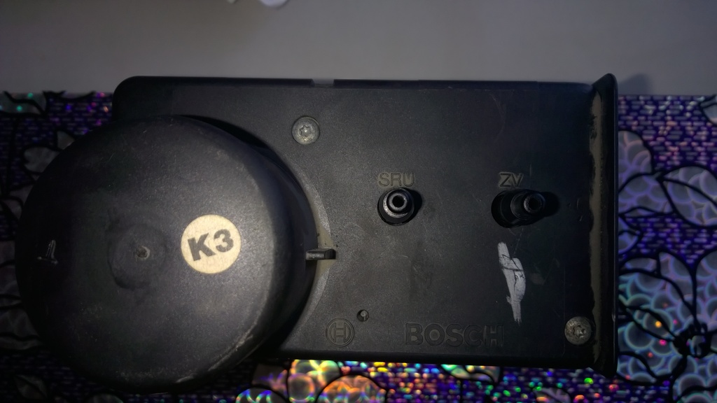

Всем привет! Вопрос к знающим людям. У меня от компрессора отходит всего две трубки. Одна отвечает за замки. А вот за что отвечает вторая это вопрос.

Если у вас не автоматический климат, то эти функции работают чисто механически. Но есть и заслонки, которые тоже работают от компрессора. Смотрите, что у вас работает не так и сами убедитесь, что там много, что задействовано с вакуумом

Да в том то и прикол что кроме ц/з все остальное работает. В одну трубку дуешь/высасываешь и замки открываются/закрываются. А вот вторая трубка непонятно для чего нужна. Я понимаю что с неё что то управляется. Вопрос что?

В общем спрошу еще короче. С моей старой разобранной машины есть рабочий компрессор, там один выход разделенный на много каналов. А на новой компрессор всего на два выхода и подходит к нему только две трубки. Если подуть в одну из них туда обратно то работают все шесть замков (двери, багажник, бензобак). Заслонки обдува все переключаются вообще без компрессора.
  Вопрос: за что конкретно жизненно важное отвечает вторая трубка?

цвет у трубки какой ?
и САМЫЙ простой вариант решения твоей задачи : я так понимаю сдох компрессор , и скорее всего погиб моторчик - из рабочего переставьте в ваш ....
KabanАвтор темы
Цвет у трубки бледно жёлтый.
По поводу перекинуть моторчики, это я естественно сразу же хотел сделать. Не проканало. Разобрав оба, увидел разные по размерам моторчики и немного разные внутренности.
Kaban, возможно на регулятор наклона фар
