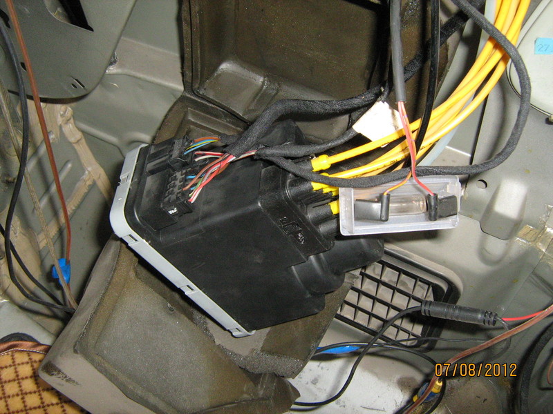

Виктор! Как вам еще сказать? Разветвитель под капотом делит вакуум на запас (накопитель под правым крылом) и на рабочий (который используется приводами)

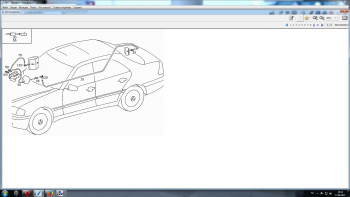

Вот вам все это на картинках:
Это система ЦЗ, которая включает в себя и багажник и лючек бензобака
Это как раз разветвитель, который под капотом  и накопитель , который под правым крылом
А это , все, что питается после разветвителя под торпедо
Так понятнее?

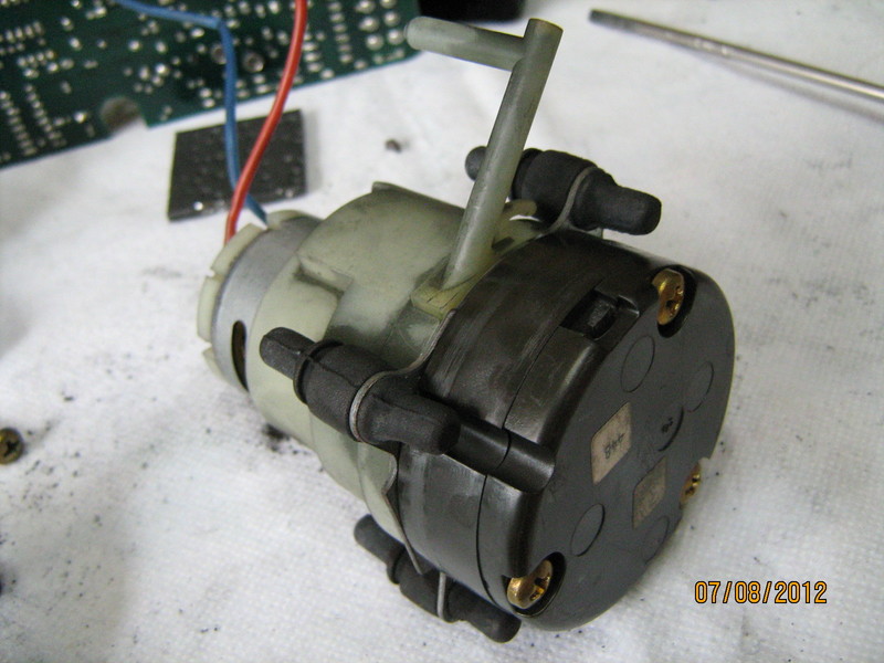

Ещё раз спрошу... Эти соски внутри компрессора между собой сообщаются, или нет?
#34
Цитата: TITOFF от 17 августа 2015, 17:28:49Эти соски внутри компрессора между собой сообщаются, или нет?
Я уже не помню , как они раздваиваются, :de: но выход с насоса всего один
Если один сообщаются, то какая нахрен разница сколько сосков и куда идут трубки? Много сосков-заглушить лишние, мало-тройником разветвить.
#36
Цитата: TITOFF от 17 августа 2015, 17:39:12мало-тройником разветвить.
Логично! Так немцы и поступили :yes3:
Но если посидеть и подумать, то нифига так не получится ;)

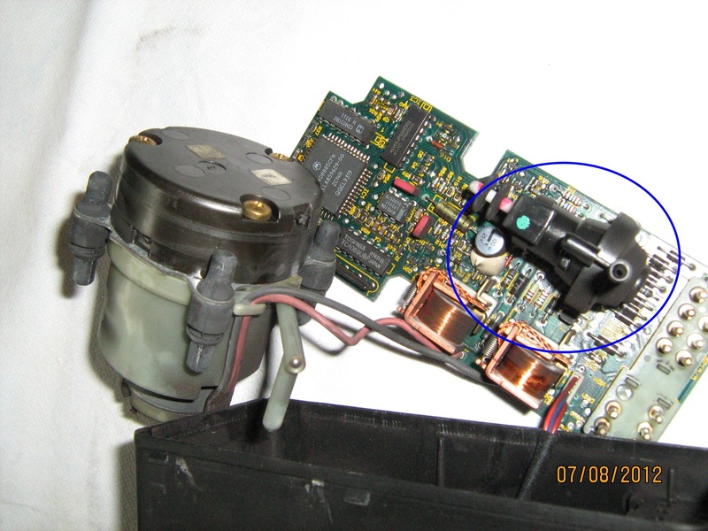

Замки в дверях работают на вакууме и наоборот на накачке воздуха ...и если все будет одинаково, то и приводы печки должны тоже открываться и закрываться вместе с замками. А так не происходит. Видимо вот эта фигня на плате как-то регулирует потоки вакуума и накачки воздуха...отделяя их друг от друга.
Поэтому и есть два соска. Один для ЦЗ, а второй просто для вакуума.
Короче говоря, не надо ничего глушить и разветвлять, а надо восстановить все как было и все будет работать корректно ;)
Цитата: TITOFF от 17 августа 2015, 17:28:49между собой сообщаются, или нет
нет не сообщаются , в сосках которые (на самом компрессоре) стоят  клапана (подшипник как в старых насосах ) по принципу туда дуй - обратно ....  - (стоит внутри соска)
соответственно при выключении зажигания и вкл на  печки функции REST  2й сосок начинает дуть ,при этом на замки сосок блокируется ...
надеюсь понятно объяснил про соски  :hihi:

Я вторую страницу пытаюсь донести, что один сосок на замки дверей, второй для остального вакуума :dr:
KabanАвтор темы
Нефига се пресс конференция! Короче из всего написанного выше я понял что второй сосок идет на заслонку рециркуляции воздуха, потому как из вакуума кроме замков у меня ничего нет. Заслонки  печки и переключения направления воздуха работают и так вообще без компрессора. То есть если мне не нужна функция рециркуляции, то я в принципе могу поставить свой одно сосковый компрессор и всё. Так?
