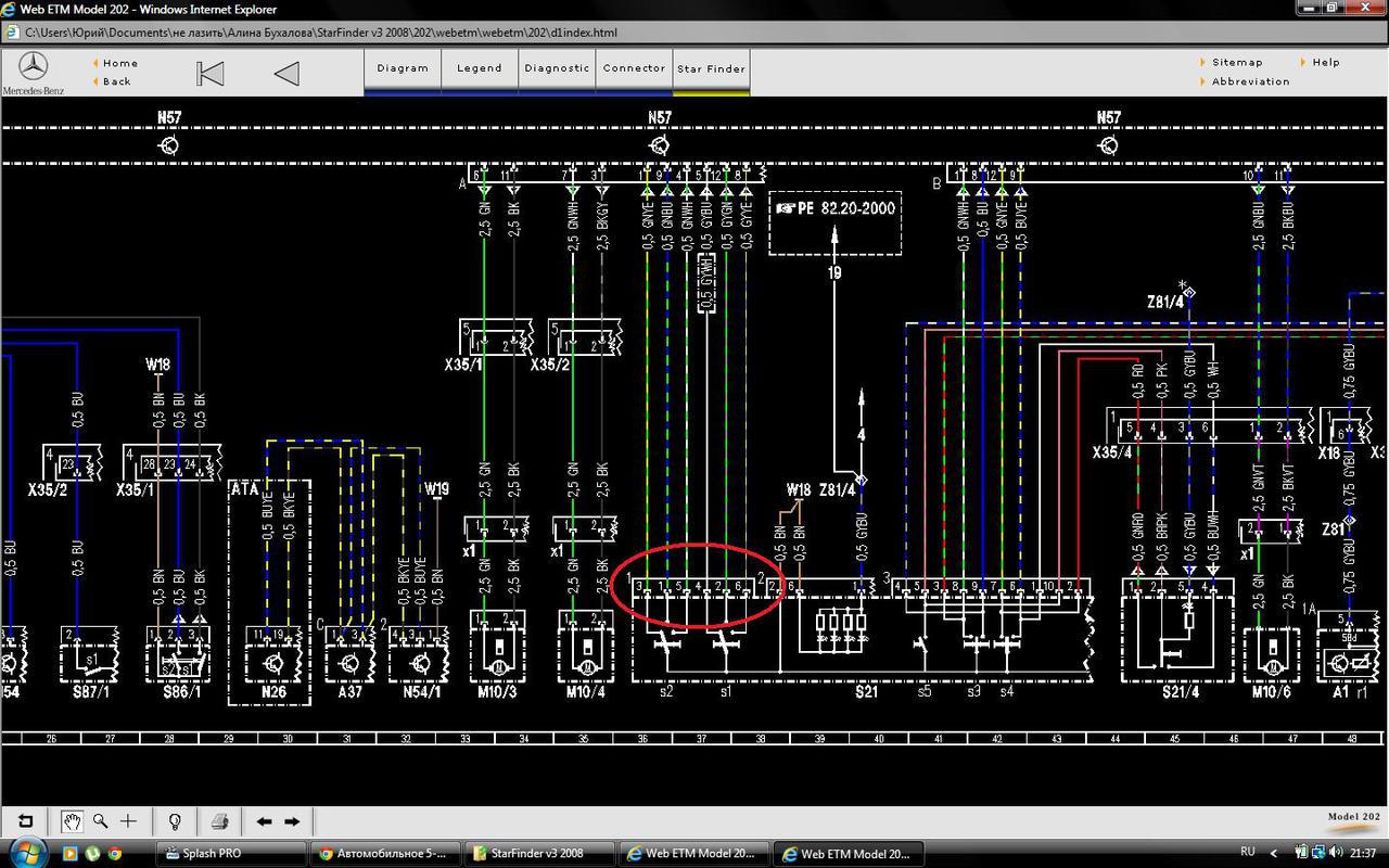

Доброго времени! случилось несчастье- отказала половина блока комфорта что отвечает за передние ЭСП. хочу сделать аналогичное но с передними и БЕЗ авто режима. Всвязи с этим-вопрос: какие контакты кнопок (на фото) исключить?Заранее спасибо!

не совсем...вод.кнопка реагирует на опускание(щёлкает релюшка, но мотор молчит) аналогично и с поднимание пассажирского(верх водителя и низ пассажира- вообще тишина). Замыкал контакты напрямую-всё опускается-поднимается, т.е. проводку исключил. Распиновка верная, перебирал глядя в СтарФайндер) С задними никаких проблем вообще.

да,там 8 реле(по 2 на стекло).
WDB2021211A425455
Так если релюшки клацают, а искричество не доходит, может вскрыть блок и заменить релюшки? В конце концов на обычные.

дык так и хочу) разобрать фишку А(передние стёкла) и на схему с 2мя 5ти контактными реле перенести. будет и блок и 4 новые релюшки. Поэтому и интересовался какие мне провода откинуть, чтобы исключить авторежим???
WDB2021211A425455
Может внутренние удастся заменить? А может просто почистить контакты?
Если ставить выносные, то из блока вытащить управляющие сигналы и все будет работать в штатном режиме.
