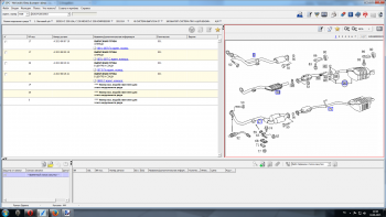

Саш! Ну что ты от Ешки даешь схемы. :D Вот есть
В ЕПС схема на С-шку
Взял для примера ВИН соклубника 230К с мотором 111,975
Ну и смотри что должно стоять ;)

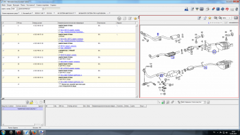

А вот допустим по моему ВИНу
Как видим детали 14 и 17 отличаются координально. Да и задние банки с одним выпуском ставились только на "слабые" модели.
Спорить бесполезно, так как критического тут ничего не будет и машина тоже ехать будет. Но если давать хорошую нагрузку, то катализатор , который рассчитан до 2 литров просто сгорит со временем. Не зря же катализаторы универсальные по обьему подбирают :yes3:
