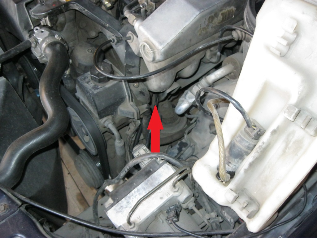

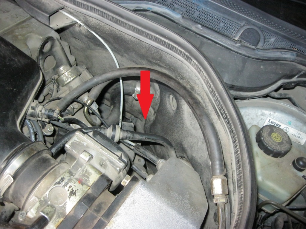

Mr.Alave
Анатолий Грунин, я снимал эти катухи.
Снимаешь бачок омывателя, дроссель, вытаскиваешь разъём катушек на коллекторе, затем откручиваешь плюсовой провод катушек

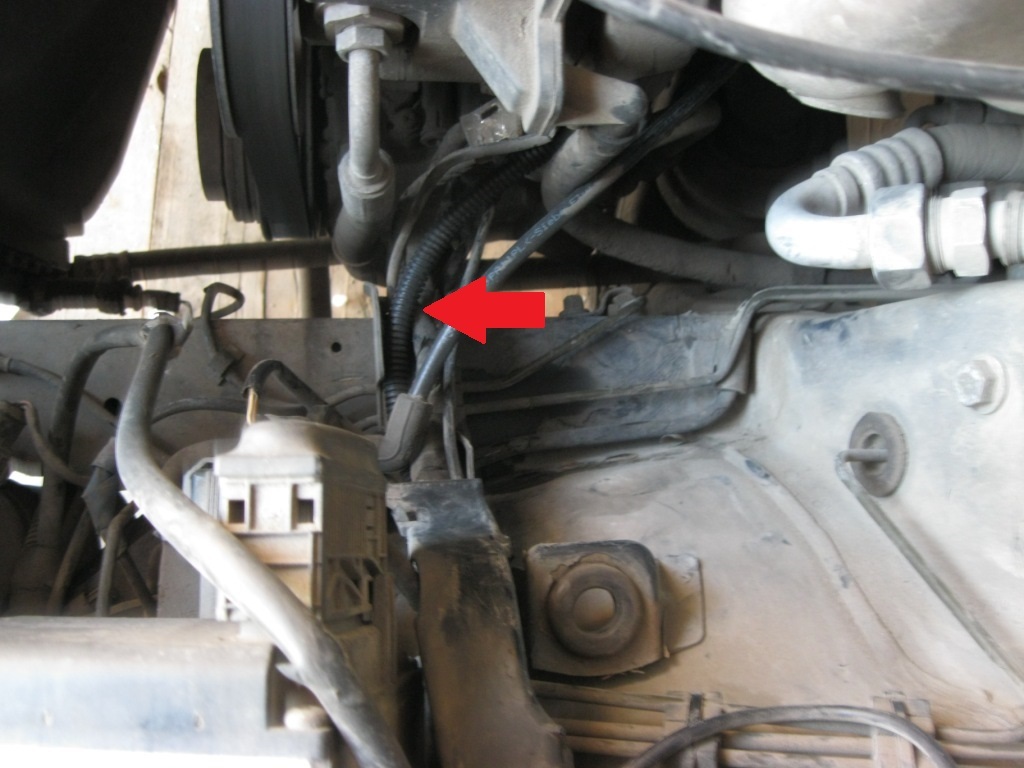

снимаешь накладки, под которыми спрятаны жгуты

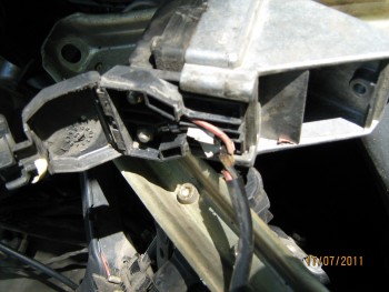

Просматриваешь место прокладки провода и откусываешь пластиковые хомуты, иначе никак. Потом откручиваешь катушки при помощи длинной насадки и головки на 10 (вроде так), роняешь их на коллектор. Затем суёшь правую руку по самый локоть в это место  и потихоньку тянешь их и вытаскиваешь

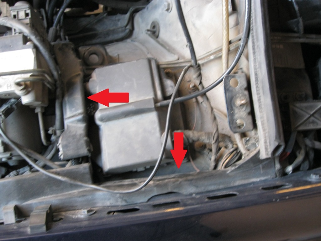

На фото плохо видно, но на месте будет проще. Одновременно поправляй плюсовой провод, я его сначала не видел и он сопротивлялся, я его просто отрезал кусачками и сделал новый, всё равно ему капец пришёл.
При установке катушки, которая ближе к компу я пользовался вот этим местом левой рукой, тоже трудно, но вполне можно
Одной рукой держишь, второй накручиваешь болты, потом всё в обратном порядке собираешь.

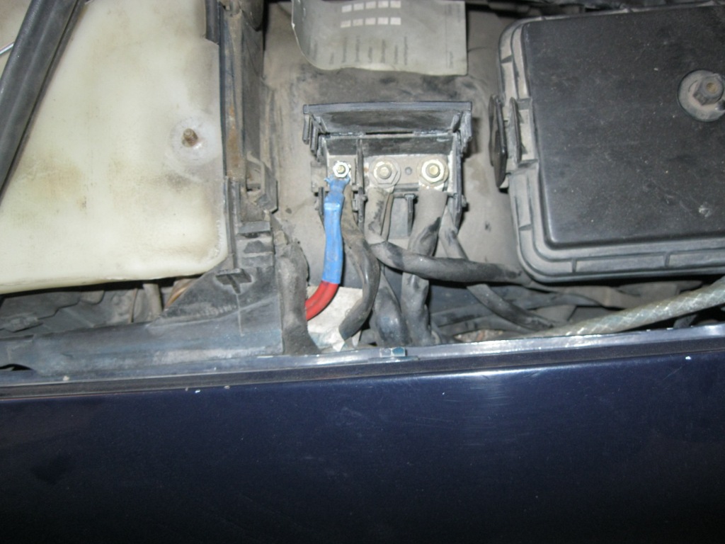

Здесь походит плюсовой провод и уходит по низу мотора, его будет видно через пазы коллектора, используй фонарик.
И если у тебя рука, по размеру, как у меня, то всё пройдёт в аккурат, но если больше, то чья-то помощь или снятие коллектора.
Я потратил 4 часа на демонтаж, так как делал впервые и не видел плюсового провода, а установил всё за 1,5 часа. Делал всё один без посторонней помощи.
