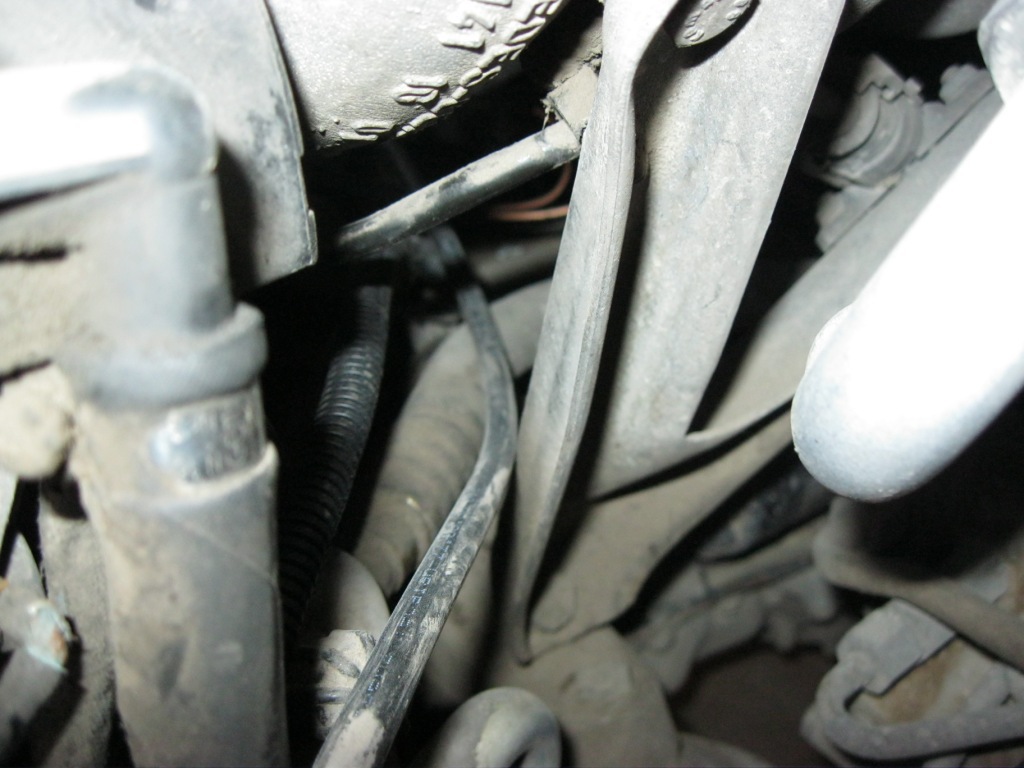

К катушкам открывается отличный доступ, если открутить этот кронштейн.
Три болта всего. Ещё не мешает подёргать болт массы, что примерно в центре второй фотки поста №29. Случается, отгнивает. Ну и самое простое, заслонка и трубка на мозг чистые?
