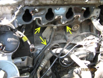

Цитата: имя пользователя от 13 мая 2015, 06:53:29
Так они под самим впускным коллектором находятся? Я думал, что только одна эта маленькая трубочка, а остальное в теле мотора. Покажи, если не трудно, эти трубочки.
ДА они под самым впускным коллектором,а форсунки в самой головки.Трубки под номером 116 идут на форсунки,а под номером 110 уже в основную часть!

Анатолий ГрунинАвтор темы
http://www.elcats.ru/CImage.ashx?Path=GAhBOZYAP%2fFt54u%2fPYhXX871BFlkjWY7npRd3wFMQbevYgySp43UdXmtql%2bUzInI%2bOuKYcRoh0aeEJdAD3gesA%3d%3d
Под номером 32 и есть форсунка картерных газов.
Цитата: имя пользователя от 13 мая 2015, 07:10:43
Ну наверное очень геморрно их менять...
Да нет,я снял коллектор и все!сами форсунки очистителем карбюратора промыл и все!хотя у меня все хорошо было с картерными газами.
Сами форсунки то выкручивать не нужно, только промыть.
Цитата: имя пользователя от 13 мая 2015, 07:15:22
После замены трубок что-нить изменилось в лучшую сторону?
Когда я снимал трубку крышка клапанов-пластиковый впуск, то оттуда дует прилично, зажимая пальцем отверстие.
Да даже не знаю что могло изменится,по утрам теперь держит 1000 оборотов по дольше и по мере прогревания уже падает на ХХ,раньше сразу как запускал обороты опускались на ХХ, ну троить перестал, по приемистости.....может самовнушение но обороты как то легко набирает на ходу,а так вроде все.

Mr.Alave
Сегодня заменил короткие трубочки, они просто сломались, купил от газели метражом. Кривая трубочка целая, нет трещин, мягкая. Сами форсунки были чистые, но побрызгал в них карбом. Пока всё.
