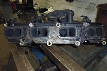

Ребят,еще вычитал тут на форуме,что могут заслонки во впускном коллекторе не работать из-за чего завихрения вссякие и срачь в нем.Как узнать,открываются они вообще или не работают?Читал ЧО надо посмотреть на горячую куда-то под коллектор и дать газу,и там.типо должно шевелиться.Можно по подробнее куды надо смотреть,ато светил-светил,так и не нашел.Заранее спасибо)
ПыСы:расход щас 11 литров поименное стал(упал на 3 литра от первоначального)Еще термостат под замену,думаю ещ лучше станет
WDB2021331A756405
Темно-Синий C220 CDI 1999г
Коллектор, вид снизу.
Управляется вакуумом, найди нужную трубку и сосни, ну или ещё как замудри. Блестящая планка должна перемещаться. На расход не влияет, но почистить стоит.

Цитата: Kira от 12 февраля 2015, 00:19:58Блестящая планка должна перемещаться.
Если она перемещается, это еще не говорит о том, что заслонки работают:

В общем посмотрел я,заслонки на коллекторе так же как и клапан ЕГР не двигаются совершенно,думаю может причина в "в том" что их двигает,а что их двигает?и как это проверить?
