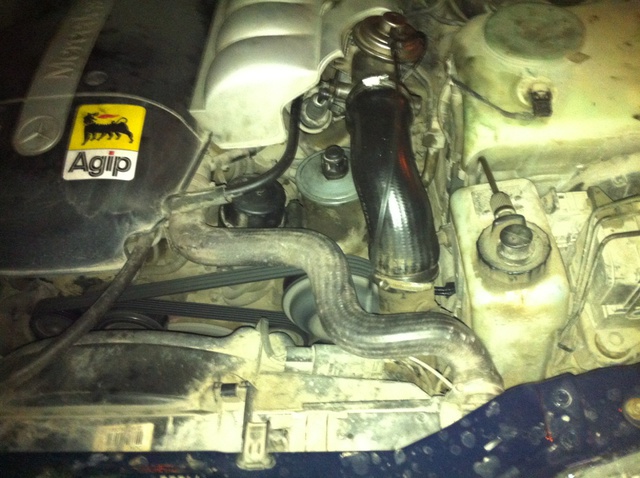

Ребят,извините за очередной тупой вопрос,но не могу понять,работает мой термостат или нет,какой патрубок на радиаторе нужно трогать?Этот?(ближний)
Потрогал его при температуре 70 -горячий
WDB2021331A756405
Темно-Синий C220 CDI 1999г
Лучше всего трогать радиатор. До открытия термостата он должен быть холодным, хотя бы от середины до низу.
Длинный, толстый, который буквой зю. Тыц.

И еще вопросик по схеме,сопливит соединение патрубка и радиатора что на схемке под номером 3.Оно там какое-то хитрое,как его расчепить?Если непонятно,могу сделать фотку.

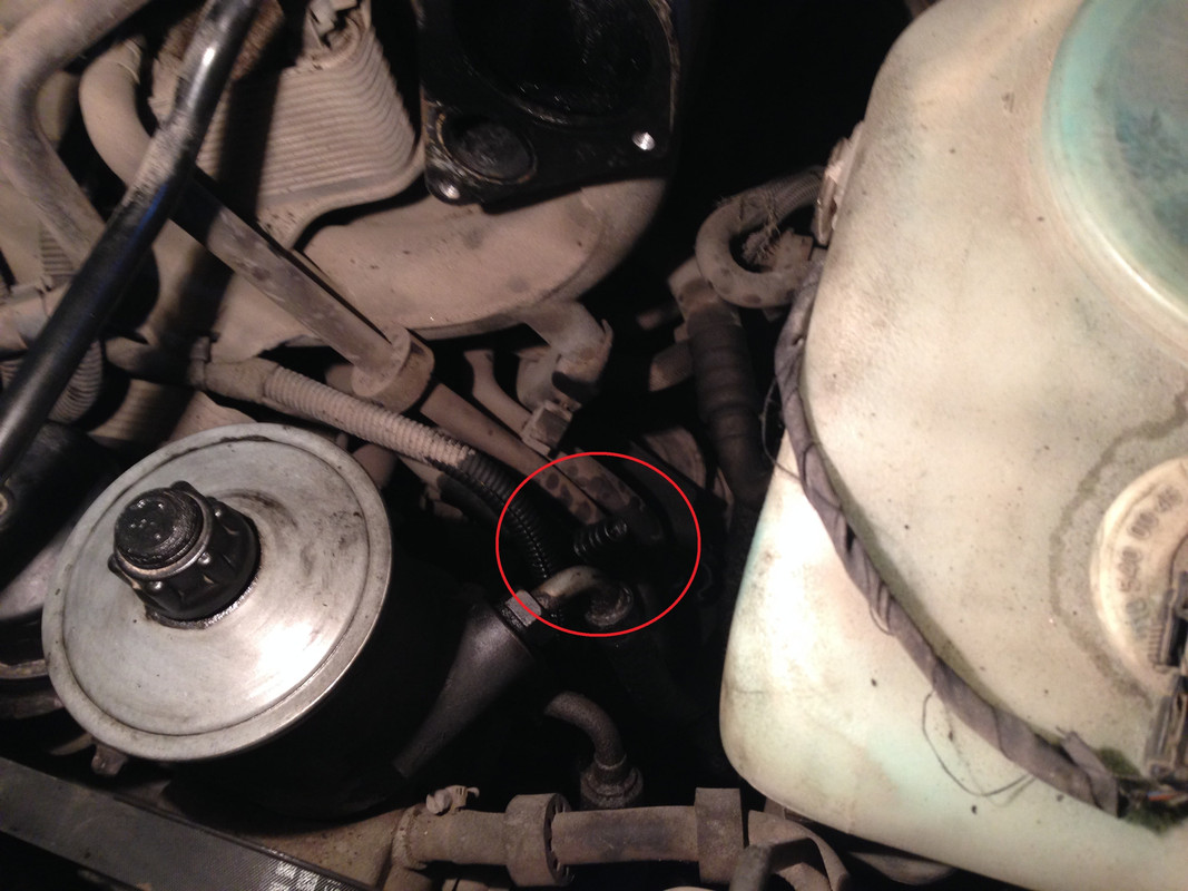

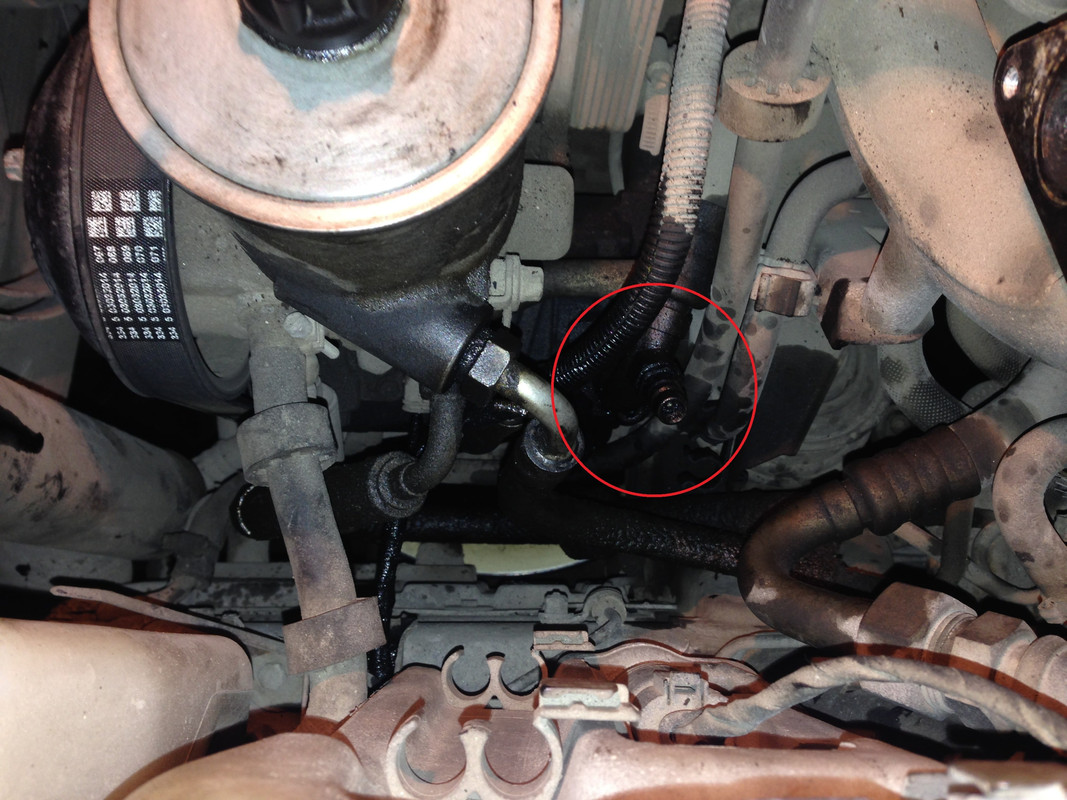

И еще вопрос)))Для чего оно(фото ниже),и почему оно там сопливит?
Такое ощущение что туда патрубок должен одеваться.

Это похоже на клапан для заправки фреоном.Туда крышка наворачивается стоит которая сейчас както дорого

Цитата: Crosswolf от 29 января 2015, 19:47:38И еще вопросик по схеме,сопливит соединение патрубка и радиатора что на схемке под номером 3.Оно там какое-то хитрое,как его расчепить?Если непонятно,могу сделать фотку.
Там всё просто - резиновый шланг на хомутах. Наверно, перепутал с интеркулером. Там поддевается (или вообще снимается) скобка и шланг просто вытаскивается. Сопливит маслом из вентиляции картерных газов или турбины.
Клапан на фотке к системе охлаждения отношения не имеет.
CrosswolfАвтор темы
Ам,если я правильно все понял то это именно с него сопливит,сопливит масло,а не фрион.Так что наверное,Эфиоп ты ошибаешься

Эфиоп
Во фреон добавляют масло для смазки компрессора кондиционера

Цитата: Crosswolf от 29 января 2015, 20:31:05Ам,если я правильно все понял то это именно с него сопливит,сопливит масло,а не фрион.
Скорее всего, ничего там не сопливит, масло забызгало сверху.

Ну ок,я попробую там все отмыть,чтобы понять откуда всетаки все там мокнет-преет.
Ну а всетаки,для чего этот штуцер нужен?
