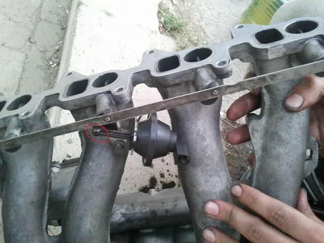

Цитата: Crosswolf от 22 февраля 2015, 10:58:46
В общем посмотрел я,заслонки на коллекторе так же как и клапан ЕГР не двигаются совершенно,думаю может причина в "в том" что их двигает,а что их двигает?и как это проверить?
P.S:Проехал на днях 880км Екб-Губаха-Екб.Произведя несложный расчет,расход получился 8.2л/100км при загрузке в 4 человека+снаряга
Обычно рычаг  вакума управления заслонок  выскакивает от изношенности....

CrosswolfАвтор темы
Тут походу на любой вопрос,у народа фотка есть :hihi:
Ок,гляну рычажок.Как вот только туда подлезть...
