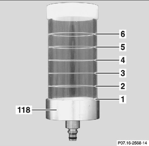

Kira,
Цитата: Kira от 26 января 2015, 01:11:54с помощью простого теста с мерными стаканчиками или шприцами, воткнутыми в обратку без всяких стендов.
нет описания подробного?
Да все просто - снимаешь шланг обратки, пережимаешь его поближе к рейке, чтобы соляра не текла. Втыкаешь вместо шланга четыре стаканчика и крутишь мотор. Пока мотор не заведется, солярки в стаканах почти не должно быть.
Если один стакан наполняется очень быстро, а мотор не заводится, значит, эту форсунку под замену.
Даже если мотор завелся, но один стакан заполняется гораздо быстрее других, форсунку пора менять.
Допустимую норму утечки не помню.
Georgos
Демьян
Цитата: Эфиоп от 28 января 2015, 15:10:44Демьян, А откуда такая янтарная слеза?
если поро красную точку, то это на бутылке
к содержимому отношения не имеет
е60 04г м57 3.0d 2015 - .....
Допустимая норма утечки - менее 3-х делений специнструмента № 611 589 03 21 00 за время активации старухой :)
