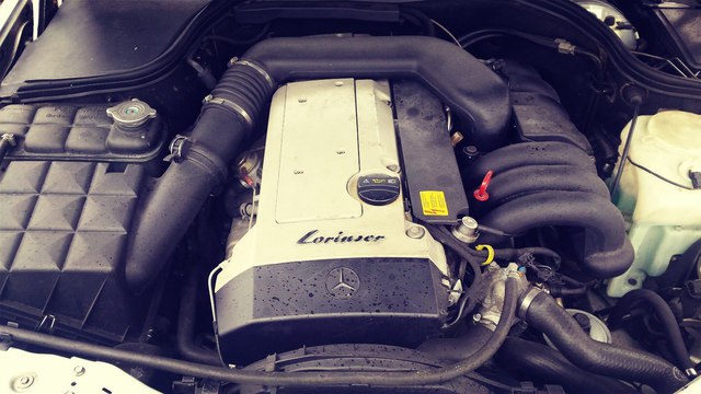

Доброго времени всем уважаемые!! А так же с 70 летием Великой Победоды!!!! Так вот мужики, купил я двигатель только он немножко другой у него клапанная крышка сделана подругому, на моей была пласмаосовая крышка закрываюшая катушки и свечные колодцы вернее проем во всю длину двигла, а на новом она только до цепи и железная, и еше есть какие то клапана по бокам двигателя между собой соеденены металической трубкой а от них резиновые трубочки, куда они идут незнаю, мастер говорит это не страшно их уберем заглушим это типо отсос картерных газов, двигло свежей модефикации а у тебя этой системы нет. Подскажите как быть страшно это или нет?

Сфоткал бы оба движка, или первые шесть цифр номеров двигателей сюда напиши. Посмотрим, что это за модификация такая.

Вот как на этом ДВС под ДМРВ какойто клапон находиться его видно

Это продувка катализаторов, экологическая фишка. Можно спокойно отключать и глушить.

Вот вот мастер мне так сказал типа это чето с картерными газами свчзоно продувка что ли типо заглушим и норма станет-он у тебя эко 2 типа там у них в европе это надо а у нас далеко не сдалась. А как ее полключить возможна ли на моем авто эту приблуду прставить? Мастер говорил что х.. знает куда ее тыкать наверно в салон там что то шло для управления или еше че?
