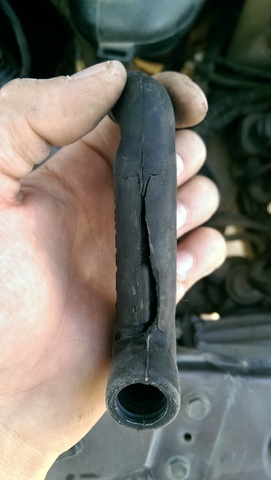

 Доброго здравия увожаемые! Нашел я Где у меня шипело и подсасывало и в следствии чего потряхивало авто, оказалась одна из трубок выхлопа картерных газов каким-то образом лопнула или порвалась прям по шву, как оно могла лопнуть не пойму ведь она была новая месяц как поставил, наверно брак? В магазине Где покупал показал что так и так мол брак у вас а вы цену лупите, они мне не может быть наверно у вас что то с двигателем не так может перегрелась, я им сказал что там и так температура высокая но это не могло повлиять так на нее,! !! Подскажите может он прав, или как? Но блин зараза в городе только у него есть в наличии  эти трубки и мелочи разные на наши авто но цены они гнут  не детские так как у него все есть! Купил еще одну но правда на тысячу тенге они мне скидку сделали!!! Теперь вот думаю а если и эта потом тоже лопнет?

Господа! Давайте будем заливать фотографии с возможностью увеличения по клику. Ни хрена не понятно, кто этот шланг изготовил.

#68
 Извените загружаю с андроида и еще и не знаю как это грузить с возможностью увеличения по клику. А производитель там не указано в магазине уверяли дубликат Германия но я теперь точно знаю китайское хотя по номеру такая у меня и раньше стояла.

Цитата: argintinec84 от 20 июня 2015, 21:44:58теперь точно знаю китайское
Чему тогда удивляться?
