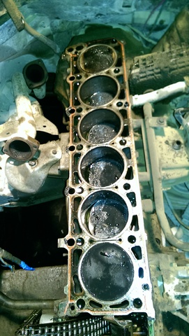

argintinec84Автор темы
Доброго времени всем! Извените был в командировке, так вот уважаемые вскрыли двигатель, итог как мастер говорит капиталить!! Замерил зазор между поршнем и цилиндром незнаю как-называеться приспособление говорит 6 мм, теперь незнаю что делать?  Капиталить больно дорого , менять наверно буду на контрактный, хотя мастер говорит типа тоже не факт что живой будет!

Цитата: argintinec84 от 24 апреля 2015, 20:29:03Замерил зазор между поршнем и цилиндром
Эвана как, :ohmy:,съезди к другому мастеру.

Цитата: argintinec84 от 24 апреля 2015, 20:29:03зазор между поршнем и цилиндром
Это как так то????? :o что этот замер дает?и 6 мм это просто ни реальный размер!согласен с Витамин-С!Пока не поздно ,ато натворит делов!

Не то, что 6, а даже 0,6 мм нереально. Зазор между поршнем и цилиндром меряется на снятых поршнях, если что. И составляет сотые доли миллиметра.
проблемы я уже выше описал уважаемые, а что занчит цифра со слов мастера 6 мм я незнаю просто его мне порекомендовали сказли  хороший мастер и и друг у него недавно двигло преребирал пока что претензий нету к нему говорит! еше кода он голову снял замерил зазор и поршни пошатал 1 и 6 они как бы болтаются ну не совсем но всеже видно как качаються если их шатаь из стороны с всторону
может он меня разводит? он эту штуковину вставил между поршнем и целиндром без снятия блока только голову снял.

Да не надо их шатать. Надо полностью разобрать двигатель, вынуть поршни и измерить их микрометром, а цилиндры - индикаторным нутромером. И только тогда можно будет сказать, как правильно отремонтировать двигатель.
Если это "хороший" мастер, то лучше купить контрактный движок - хоть есть надежда, что работать будет.
