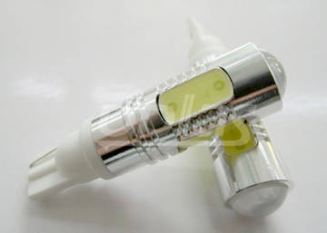

Сегодня получил вот такие лампы. Яркость сечения очень даже приличная. Планирую установить на габариты как вариант дневных ходовых огней. Измерил потребление, одной лампочки 0,2 А, мощность получается не более 2,5W.

Что будешь делать в темное время суток? Ночью они светят как прожекторы и слепят почти как дальний.

Цитата: TITOFF от 29 мая 2014, 12:21:01Ночью они светят как прожекторы и слепят почти как дальний.
Точно не скажу, но не думаю что они будут ослеплять. Скорее всего свет ближнего света будет ярче чем эти сетодиоды. Мощность всего то 2,5W.
Остаётся попробовать.

Дело не только в мощности, хотя и в ней тоже. 2,5W эквивалентна 25W галогенке. Плюс там линза, и свет направленный. А ближний светит вниз, поэтому сравнение некорректно.

Цитата: TITOFF от 29 мая 2014, 12:52:56Плюс там линза, и свет направленный. А ближний светит вниз, поэтому сравнение некорректно.
Спорить не буду, надо попробовать. Кстате линза снимается.

Да, но тогда весь эффект ДХО пропадет. Вобщем, если их ставить как ДХО, нужно сделать, чтобы они выключались при включения ближнего. Я пробовал такие ставить, как ДХО вполне справляются. Но снял потому что реально ночью били лучом.

Цитата: TITOFF от 29 мая 2014, 13:04:20Но снял потому что реально ночью били лучом.
Сделал фото с ближным светом и со светодиодными габаритами. Ближный свет ярче чем эти светодиоды. Для сравнения в габаритах разные лампочки справа лампочка мощнее, та что выше на фото, а слева такая как  фото ниже.

С этими лампочками ошибку не показывает. Посмотрим срок службы  какой выйдет, всё таки китай.
