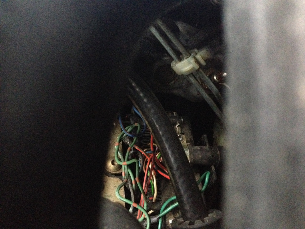

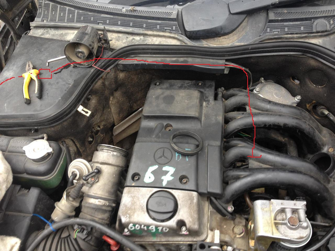

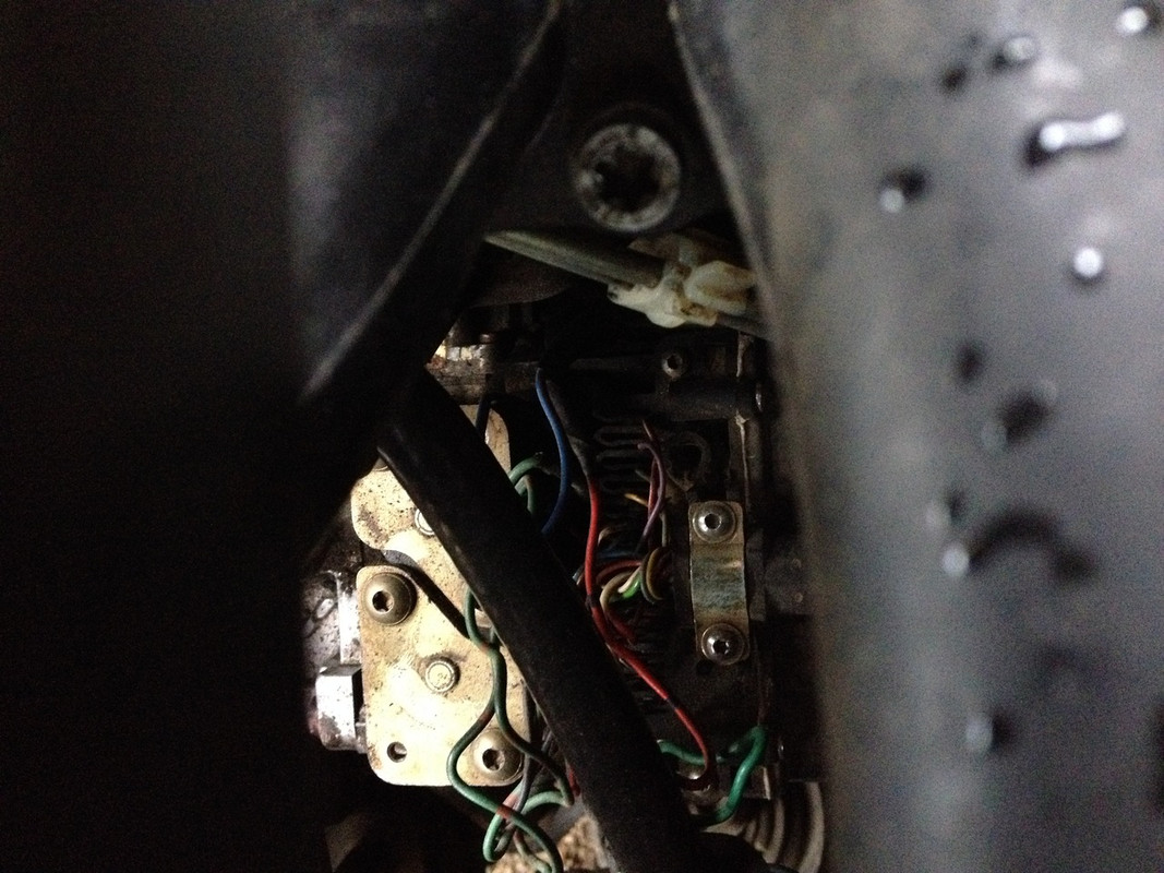

Цитата: SergeyM от 28 марта 2015, 11:10:43
короткий жгут : разъем на насосе,длинный - возле блока управления
фото сделаны сквозь впускной коллектор,уверен-поймёте
WDB2021211A425455
SergeyM

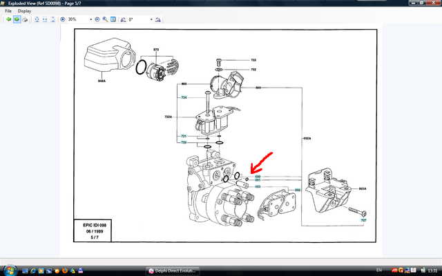

с длинным. разъем у блока управления. возможные причины: забит топл.фильтр,завоздушен насос,регулятор давления подкачки насоса, прохудилось маленькое колечко под катушкой управления(та пара где стоит отсечной клапан)
насос снимать не потребуется?

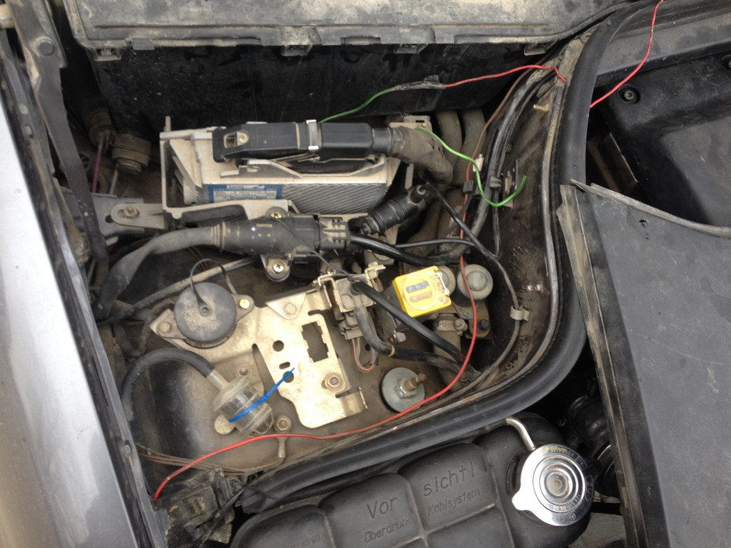

Нештатная сигнализация тоже может вносить коррективы?
WDB2021211A425455
SergeyM
сигналку как правило ставят на размыкание цепи клапана отсечки. тогда б даже вспышки не было.

Сергей, регулятор давления подкачки тнвд в корпусе насоса?

SergeyM

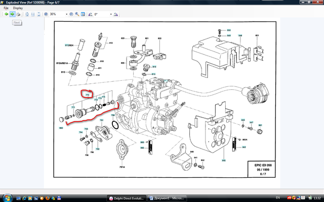

под номером 770 все должно быть в сборе
ремонт электронных тнвд Lucas
(VIBER,WHATSAPP,MAX) +375297654577
https://vk.com/id274589924
tiktok.com/@lucas_minsk
Юрий-42RUSАвтор темы
ОГРОМНОЕ Вам спасибо,попробую разобрать!

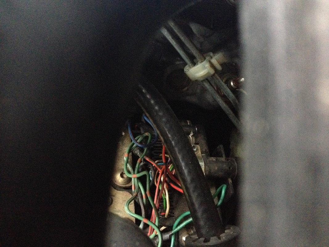

Двигатель запущен!!!
Всем спасибо за советы! Отдельная благодарность Кириллу(Kira).
Вкратце: переворошил проводку ТНВД и продул напорный топливопровод от бака.

точно сказать затрудняюсь...Продул топливопровод, пошевелил проводку ТНВД. В паре мест хлипкая была. решил запустить. Вдруг повезёт? Повезло!
теперь лёг спидометр. грешу на сгнившие мозги абс) но это уже мелочи)
WDB2021211A425455
Дык, это не решение. Проблема может вернуться в любой момент.
SergeyM
может при замене свечи 4 цил. повредили кабель насоса? при заведенной машине пошевелите жгут .если изменится работа двигателя проблема в нем(как вариант)

Склоняюсь к Вашему мнению. Хотя жгут вскрывал почти полностью. всё целое. Скорей всего на клапанах разболталось. Как солнечно станет-выясню) теперь то знаю куда копать)Спасибо Вам!
